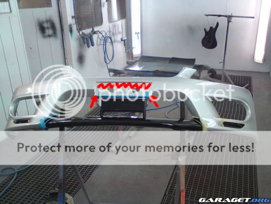

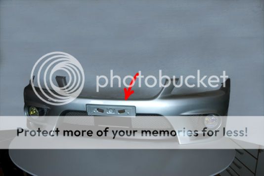

Hej! Efter ett antal misslyckade försök att få en liten USA-skylt fram har jag börjat fundera på en alternativ lösning till min reg.skylt. Jag tycker helt enkelt att den stora skylten ser gräslig ut och hade velat flytta ner den till luftintaget. Min front ser idag ut så här:
http://i703.photobucket.com/albums/ww35/Amphibicopter/Garaget-141.jpg
Bakom registreringsskylten döljer sig dock följande urgröpning vilket gör att jag inte bara kan flytta ner skylten:
http://i703.photobucket.com/albums/ww35/Amphibicopter/Front-1.jpg
Jag vill att fronten i stället ska se ut något i stil med. På bild är en vidareutveckling av Legana-fronten. Tror den heter Neo 2:
http://i703.photobucket.com/albums/ww35/Amphibicopter/Front-2.jpg
http://i703.photobucket.com/albums/ww35/Amphibicopter/Front-8.jpg
http://i703.photobucket.com/albums/ww35/Amphibicopter/Front-7.jpg
Med skylten monterad som på denna, fast kanske lite mer upprätt (lagligt?):
http://i703.photobucket.com/albums/ww35/Amphibicopter/5748284856_c75d8552cc_b.jpg

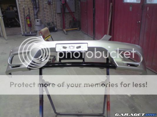

På vilket sätt anser ni att man bör gå tillväga för att modifiera stötfångaren? Så här ser den ut från en annan vinkel. Stötfångaren är som sagt gjord av glasfiber.
http://i703.photobucket.com/albums/ww35/Amphibicopter/561267_7ab3n3.jpg
Har själv funderat på att gjuta en form av dessa två delar och sedan använda dem för att bygga på med glasfiber från stötfångarens baksida:
http://i703.photobucket.com/albums/ww35/Amphibicopter/Front-3.jpg
Förutsättningen för det är då att skära bort urgröpningen helt och hållet. Samtidigt ser jag dock faktiskt användning för denna del:
http://i703.photobucket.com/albums/ww35/Amphibicopter/Front-4.jpg
Dels pga dess bidrag till ökad styrka och stabilitet samt också en mycket bra fästpunkt för skylten. Då kanske man skulle kunna skära bort dessa två kanter och fylla på med glasfiberväv och spackel från framsidan enligt följande:
http://i703.photobucket.com/albums/ww35/Amphibicopter/Front-5.jpg
Vad säger ni? Hur pass svårt är det att ge sig an detta projekt om man aldrig sysslat med glasfiber innan? Vad blir enklast och bäst om man trots allt vill genomföra idén? Jag har eventuellt ett par andra grejer att rätta till på fronten så en omlackering har jag räknat med...

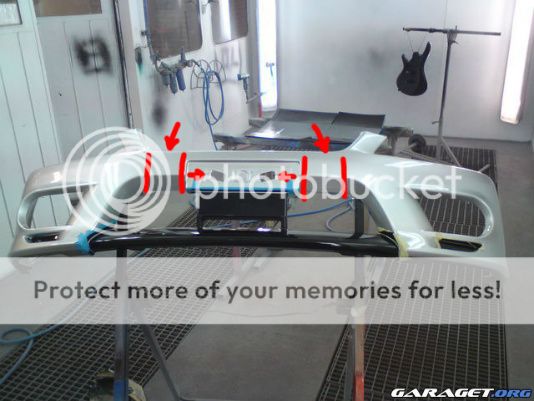

Har ni några förslag på tillvägagångssätt kan ni kanske presentera dem på denna bild:
http://i703.photobucket.com/albums/ww35/Amphibicopter/Front-6.jpg
Tacksam för svar och hjälp!

Hej! Har gjort en del saker i glasfiber och detta projektet ser inte ut att bli allt för komplicerat. Det du ska tänka på är att bygga upp så mycket du kan med glasfiber och polyester i skylthålet och sedan när du skurit bort överflödigt glasfiber spackla med glasfiberspackel. Viktigt att du ruggar till ytan när du ska applicera glasfibret på spoilern och att inte snåla med polyester. En annan sak att tänka på är när polyestern har torkat så måste du rugga upp ytan igen för att lägga på mer glasfiberväv, så lägg gärna på lite extra lager i början. När du sedan har slipat ner glasfiberspackel och glasfiber/polyester så använd finspackel till de sista ojämnheterna. Ju mer du putsar o slipar desto bättre för minsta lilla ojämnhet syns när det är lackat wink.
