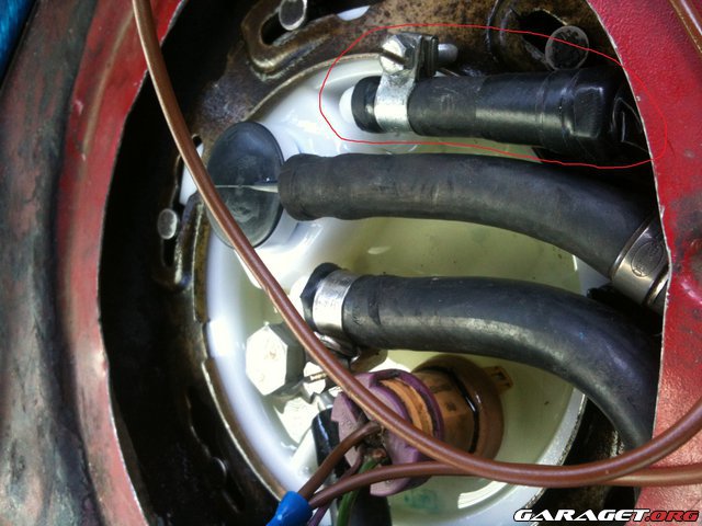

Audi 100 -92 nån som vet vart slangen ska som är pluggad på tankgivaren?

https://www1.garaget.org/gallery/images/114/113422/113422-567f47befb43dd1291e294a25f51c128.jpg
Vart ska slangen?? den ska väl ändå inte va pluggad?? (där det läkt ut soppa)
70 Inlägg
10 maj 2012
Ska tillägga att jag inte hittat nån annan slang som e lös eller pluggad.....

Matningen, returen och dränering lr vad den heter..
gissar på den sista

okej.. tar jag bort stumpen så droppar det ur pipen då det blir ''tryck'' i tanken.. syns att det läkt ut en del... blir så förvånad då jag inte hittar nån annan slang lös eller pluggad... hmm

Fått fram att det kan vara till bensinvärmare... isåfall är det ju lugnt att den e pluggad smile
Skummt jag har 3 på min åxå mstning retur och vaden sista är för nå

asså på min är det 4... men tryck syns knappt på bilden..(man ser bulten) nerifrån äre tryck, retur, avluftning, åsså överst ska vara för bensinvärmare då....
