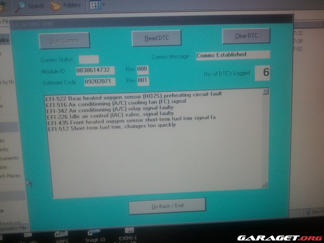

Först (de första 10 minutrarna) låg den för lågt i varv, så den dog om man inte höll nere gasen sen stabiliserade den lite men gick istället för högt. Efter några omstartet började den bra på 800 varv sen efter 5 sekunder så stiger den mot 1000 och sen ytterligare några sekunder så stiger den till 1500 och 2000. Sen har jag inte haft igång motorn så mycket längre än 5-10 minuter åt gången, speciellt då det rykte så mycket om turbon, men emot slutet tyckte jag att det minskade, kanske t.o.m avtog helt.
För att förenkla det hela har vi köpt en ODB-2 kabel och laddad ner vol-fcr och fått ut följande felmeddelanden:
https://www1.garaget.org/gallery/images/181/180224/180224-2f86f4db12ed1f84fb1cf063afe3b6cd.jpg
Vi har haft batteriet ur bilen i ca 2 veckor kan det påverka/orsaka felkoder?
Finns det någon som vet vad vi bör göra härnäst?

Nu har vi hittat felet. Det var en luftslang som sitter mellan spjället och kylaren som vi missat att ansluta. Nu går den finfint.
Men jag vill fortfarande gärna ha svar på de två första frågorna.

Bara ut och köra lite. så försvinner det säkert om du inte har en dålig turbo som läcker
