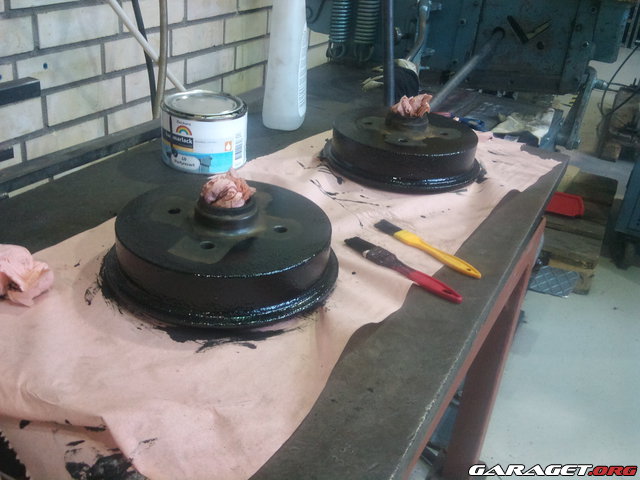

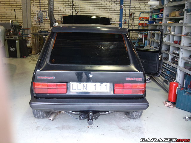

Lackade lite småttogott i svart hammarlack
https://www1.garaget.org/gallery/images/59/58913/58913-97e9b0bb466a48bf1922169dabb3ffea.jpg

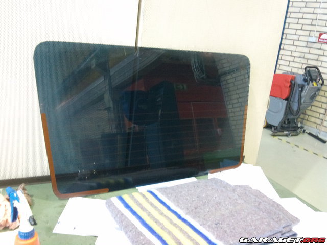

Biltema film, Bra toning men filmen var riktigt tunn och svår jobbad...

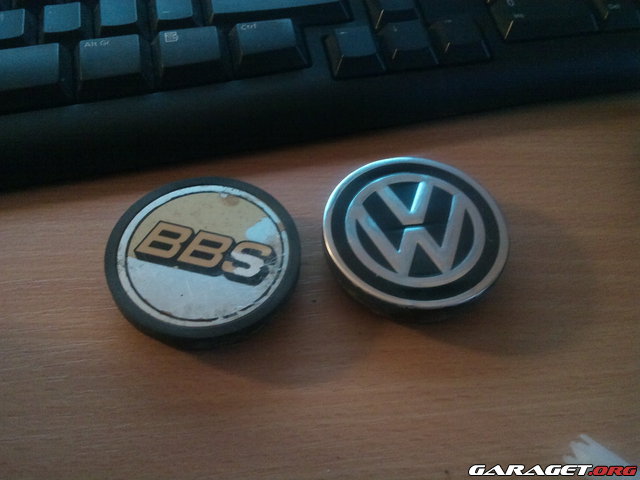

centrumkapslarna blev pimpade

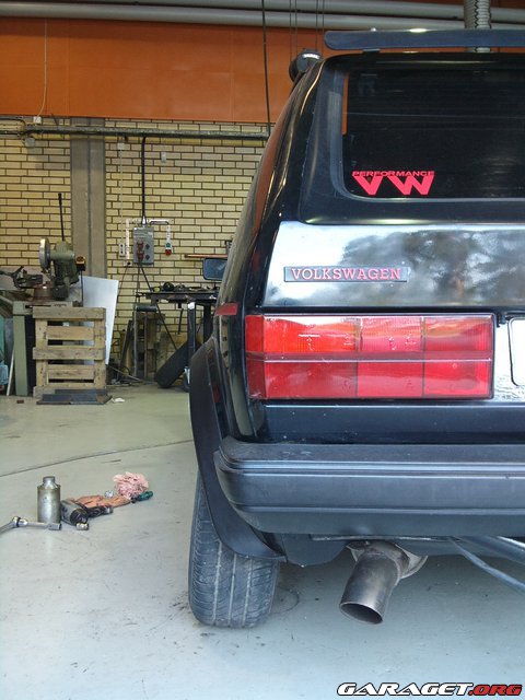

Börjar ta sig nu. Har bla lackerat nedre delarna av karossen och även dragkroken. Rengjort hela skuffen med All porpose cleaner samt lackerat hörnen osv som va lite rötna. Monterat baksätet och panelerna bak. Lackerat texten på emblemen bak med röd färg... Även beställt ny regplåt bak. Den nuvarande sänkte helhetsintrycket bra mycket...

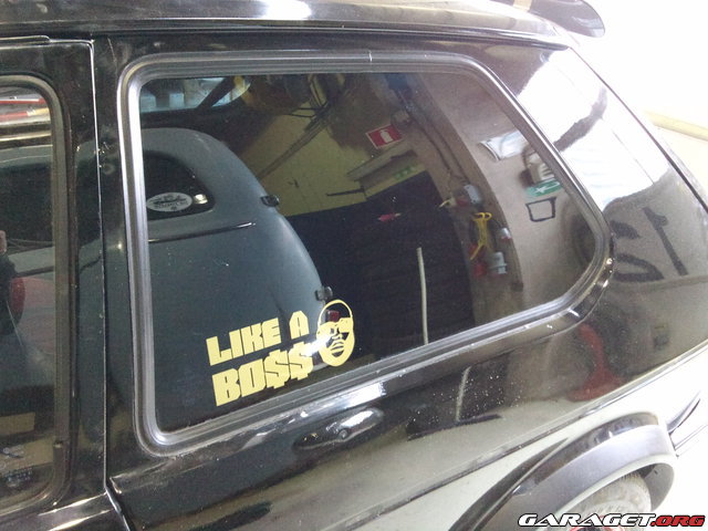

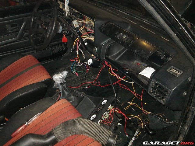

Tonade bakrutorna idag samt rev nedre delen av instrumentbrädan för att dra nytt kablage...
Tråkigt värre med felsökning o kablar..

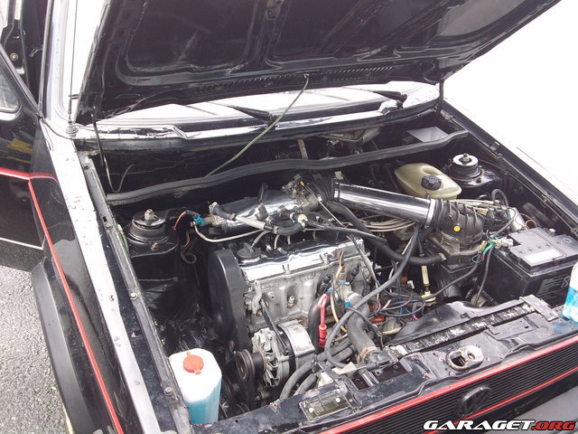

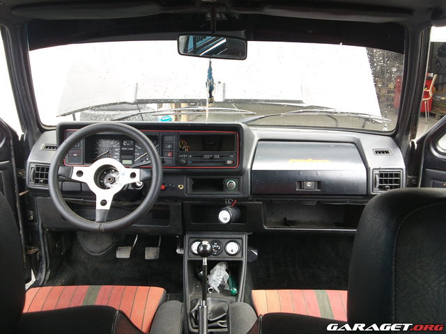

Har hänt en hel del på senaste. Inredningen och kabeldragningen är så gott som färdig. allt har blivit uppmärkt och skarvat med ordentliga kabelskor osv... Nu fungerar även alla tryck/temp mätarna som don ska och kupéfläkten och spolarvätske pumpen, Ja allt funkar som det ska helt enkelt.

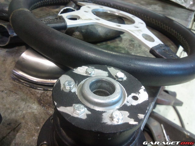

Tillverkat ett rattnav genom att kapa ur centrum av orginalratten och svarvat i exakta mått så den passa rakt i ett nav från en duett som jag hade liggandes. Borrade och bultade fast splinsen i navet, blev riktigt stabilt och bra.
Har även lagt strips där listerna satt.

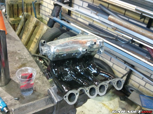

Insuget har blivit högglanspolerat och lackerat och sitter nu på plats med ny kvalitetspackning.
Trycksatte hela insugssidan med rökmaskin för att se vart den drog tjuvluft och det visade sig dra in luft lite överallt. Slangen från fördelarvakum hade hoppat loss osv. Allt är nu tätat och ny slang från fördelarvakum till gasspjället sitter på.
Det ända som är kvar att göra nu är en ordentlig motortvätt och polering av detaljer samt klädseltvätt. Olja o filter ska bytas imorn. Därefter ska jag börja med det justerbara kamdrevet och några omgångar på rullande landsväg big_smile

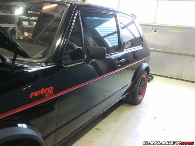

Retro GTi dekalen ska bytas till en likadan med rätt nyans...

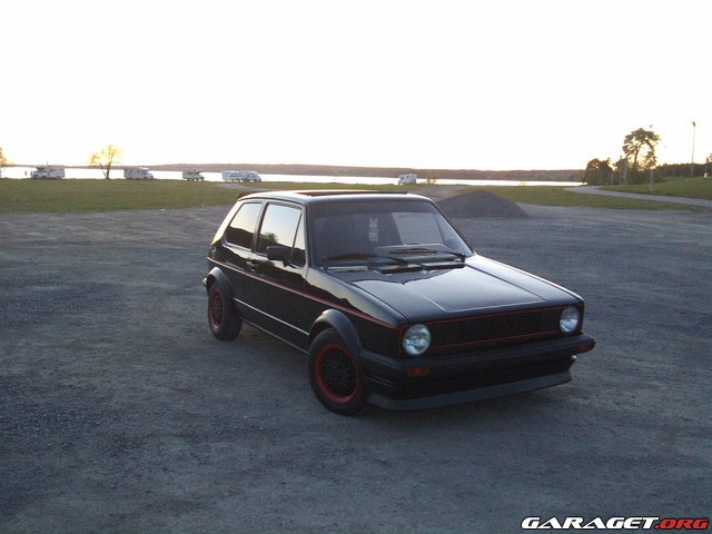

Kan väll avsluta det här projektet med lite bilder. Det vart ganska kasst med kommentarer så jag sket i att uppdatera på senare tid. Blev en avslutningsutställning på MotorMässan i Östersund. Tack till alla som har hjälp o medverkat under projektet.
