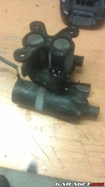

Detta är då en värmeventil som sitter i min bmw. På denna sitter det en elektronisk vattenpump som snurrar hela tiden så fort man vrider på tändningen. Den låter lätt mycket och det stör mig ganska mycket tongue Grejen är att det inte är någon slang inkopplad på den så min fråga är varför sitter den där? Bilen fungerar kanon utan och jag får kanonbra värme i bilen...

den sitter på alla svensksålda E34or för att ge bättre värme/vattencirkulation på tomgång smile
bara att rycka ur kontakten om du inte vill ha den surrandes!

Okej, tack så mycket smile

Den är till för att kyla motorn när motorn är avstängd den och kylarfläkten arbetar med varann

Vart skall slangarna dras då?
