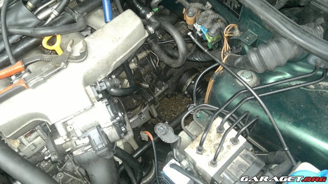

Här nere finns det jag ska åt...jo...faktiskt. Man skymtar ett blått oljefilter där nere...nästan;
https://www1.garaget.org/gallery/images/161/160301/160301-ecf29214be327f0fc3d2f22e92431c56.jpg
I vanlig ordning är jag dum i huvudet och envis som få. Men efter 30-45minuter gav jag upp o slängde bort även spolarvätsketanken (expansionskärlet åkte direkt) och titta; så mycket plats;
https://www1.garaget.org/gallery/images/161/160301/160301-e9bc61e8f1c7487c1b36d8f8805e4684.jpg

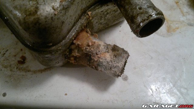

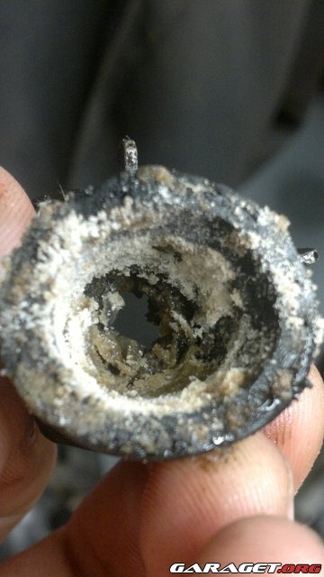

Jag är ganska så övertygad om att detta inte är ett bra tecken wink
https://www1.garaget.org/gallery/images/161/160301/160301-e8a06f88a23f7a9afb0df1736504b314.jpg
Men visst, antagligen den som suttit där sen fabrik, men, man kan nog konstatera att efter 14 år var det nog dags att byta. Speciellt med tanke på hur ena slangen dessutom såg ut invändigt;
https://www1.garaget.org/gallery/images/161/160301/160301-17b15b20a69c1519da9964f8e7aa799e.jpg

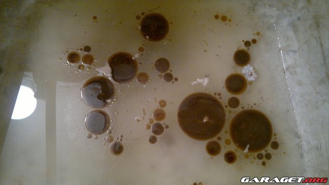

Det lilla vattnet som var kvar i oljekylaren...borde inte se ut såhär;
https://www1.garaget.org/gallery/images/161/160301/160301-00e5d36f7578c11e7f736e3891e16687.jpg

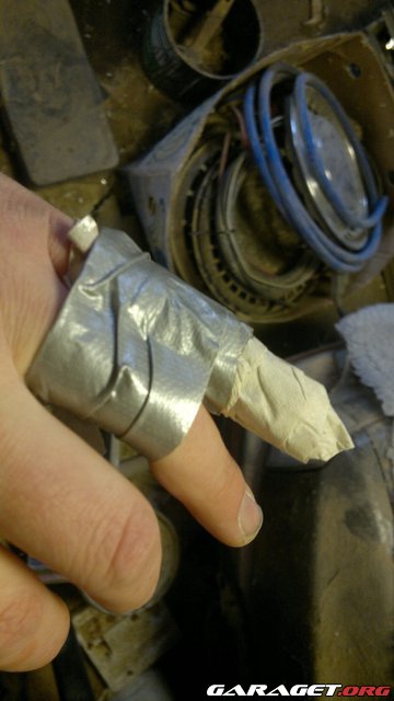

Har man inte plåster, så bygger man ett;
https://www1.garaget.org/gallery/images/161/160301/160301-16483c26fe769ce7f9212353bedfa681.jpg

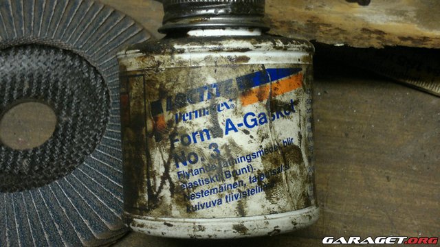

Slutligen på med lite "permatex"...alldeles ypperligt, och sen är det bara att göra om allt i omvänd ordning. Burken köpte väl min far när han började skruva någon gång i mitten på 1500-talet eller så wink   ;

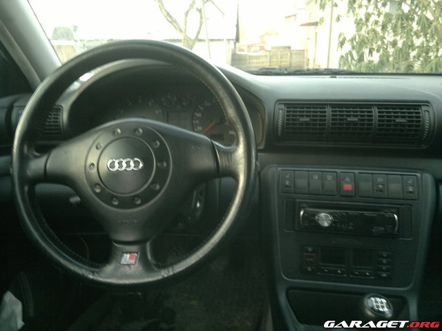

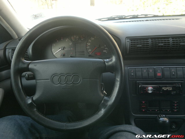

Originalratten (som dessutom får bilen att se sjukt mycket äldre ut än vad den är);
https://www1.garaget.org/gallery/images/161/160301/160301-2d2adb149bcbd80350c51deedd31a65c.jpg

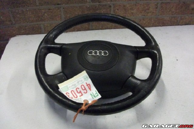

Detta var den tilltänkta ratten, dvs faceliftratten;
https://www1.garaget.org/gallery/images/161/160301/160301-2f89b0bdd5b7fc8f6b968442aedcf3e8.jpg
MEN, så blev det inte. Jag kom över en S4-ratt för, i mitt tycke, vettiga pengar, och visst f*n ser det bra mycket roligare ut nu;
https://www1.garaget.org/gallery/images/161/160301/160301-62c23741d6141d5fdac6677c2a8256ed.jpg

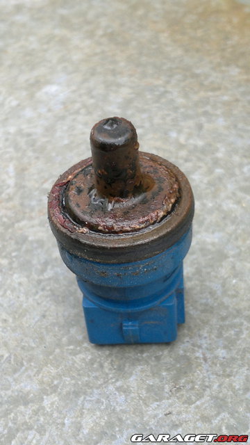

Ja, ingen rolig update precis, men, tempgivare har blivit utbytt idag. Och jag tror nog det var dags...har inga större problem att förstå varför den gav felkod
https://www1.garaget.org/gallery/images/161/160301/160301-7687550c284abe64ec1de362a27fb0e0.jpg
Så, nu återstår bara att lägga in WinXP på datorn som alt. os, så man kan nolla koden. Sen är det bara kontakt/kablagegenomgång kvar till N75:an, så är förhoppningsvis alla felkoder borta sen

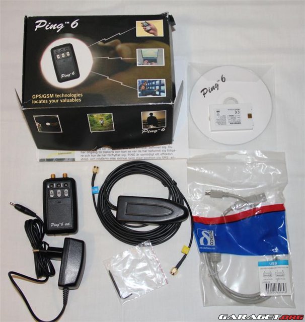

Och så har vi det senaste inköpet;
https://www1.garaget.org/gallery/images/161/160301/160301-69e1e3ca3cb34ee915b9a8b4fac9dc92.jpg
GPS spårningssystem för bilen. Massa "tramsigheter" som att man kan skicka sms till bilen och fråga var den är, i "parkeringsläge" skickar den sms till inprogramerade nummer om bilen rör sig mer än 250m och talar om var den är, var den är påväg och i vilken hastighet.
Kan ju givetvis kännas lite overkill för en "vanlig" A4, men, med tanke på vad jag gav så är det värt varenda krona.
Och det återstår att se om det hamnar i Kermit, eller om det blir i nästkommande bil (då det finns småplaner på att byta).
Men oavsett i vilken det monteras, så kommer det INTE komma någon ingående info om det (det tar kanske bort lite hela grejen med att gömma ett spårsystem, om man ändå ska visa var man gömt det tongue )

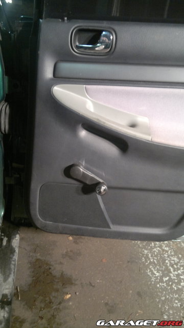

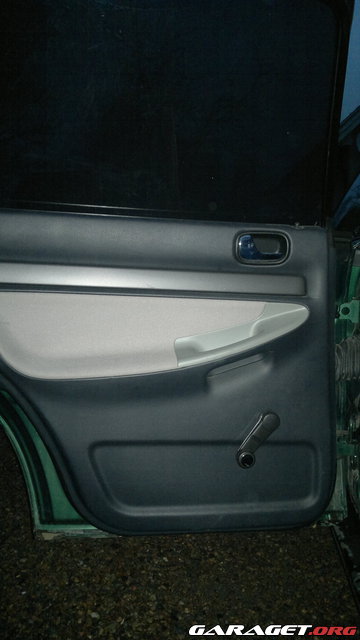

Då har det donats lite till. Dörrhögtalarna bak har kommit på plats.
Såhär var det från början
https://www1.garaget.org/gallery/images/161/160301/160301-2155fa9cd98b02e0b290fed3e2c0f446.jpg

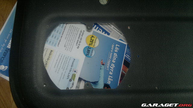

Bara att riva bort och vända på. Då möts man av detta; markeringar var man ska såga och borra;
https://www1.garaget.org/gallery/images/161/160301/160301-0984d824df8d89426f960a7311182aa2.jpg
Sagt och gjort...
https://www1.garaget.org/gallery/images/161/160301/160301-97ef41747d6202a3f603c9be662c5231.jpg

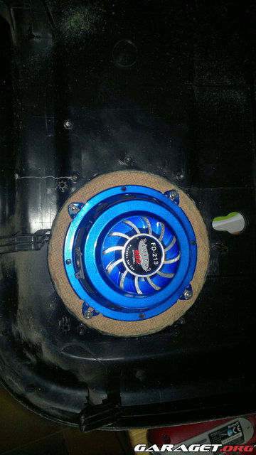

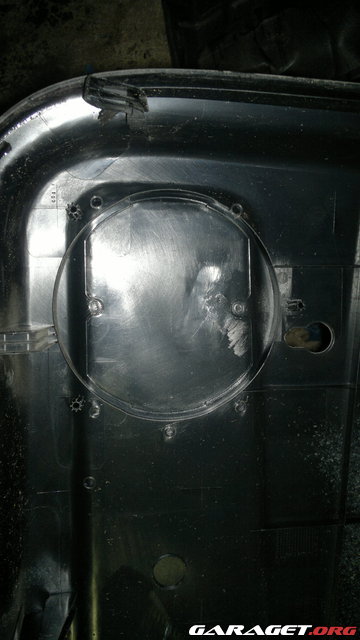

Då mina 5.25" var för små, och de 6.5" jag har liggandes för stora, fick det bli en baffel på det;
https://www1.garaget.org/gallery/images/161/160301/160301-fb763548d3a9db57f3a0486eaf2b2f9f.jpg
Sen är det bara att sätta dit alt igen, med fastlimmade galler;
https://www1.garaget.org/gallery/images/161/160301/160301-1be38a7915a22c7f95622da2f7c3b33e.jpg
