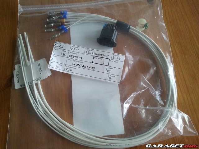

Exakt detta problem med kontakt har även jag. Hur gick det för dig? Hur löste sig problemet?
2 Inlägg
18 juli 2012
Saab-verkstad har ett reparations-kit med nytt kontakhus. Klippte det det gamla och lite lödning med nya kontakten sedan motering och allt fungerar igen.
https://www1.garaget.org/gallery/images/182/181887/181887-88fb02959315f13c4276c097cdfa1904.jpg
kontakthus spridare
