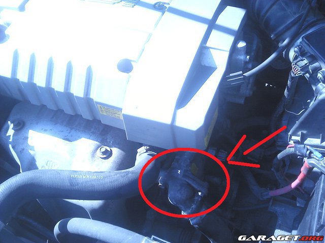

https://www1.garaget.org/gallery/images/183/182324/182324-7c443c65daabeb4fc646851341ddb6b5.jpg
Är detta spjällhuset eller gasspjället eller vad? x)
1 277 Inlägg
25 juli 2012
det är termostaten, gör så att du köper en haynes reparationshandbok till din bil innan du börjar
