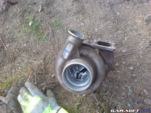

Leta upp nån som har rätt körkort o muta denne till att köra hem din bil på släp är min rekommendation. Beror ju på hur turbon har rasat och om det kommer hända nåt mer, kan lossa delar av den o det är ju inget man vill ha in i motorn direkt... Så om du tvunget måste köra hem den så måste du koppla bort iaf insugssidan från turbon.
Ett exempel, i detta fallet satt som tur var en finmaskig intercooler emellan...
https://www1.garaget.org/gallery/archive/74541/397502_a8bpvi.jpg
