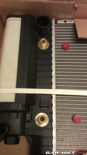

Hej,
har ett nytt kyl jag tänkte montera i min BMW 520, men på det nya kylet finns två anslutningar som jag inte har på det gamla.
Min fråga är då vad dom är till och varför dom sitter där dom sitter?
https://www1.garaget.org/gallery/images/34/33258/33258-0df6b882d910b6c065026ef8cd927d4f.jpg
Är det om man har klimatanläggning eller det kanske är så att det är till kylningen till turboaggregatet på dieslarna?
Tack på förhand!! /Matte
22 Inlägg
20 augusti 2012
Du har köpt en kylare till en automatväxlad bil.
Anslutningarna är för att kyla växellådsoljan.
Det sitter en värmeväxlare där inne som kyler av oljan med hjälp av vattnet.
Du kan bara ignorera dom eller plugga dom om du känner för det.

Tack!! smile Tänkte det var något sånt wink Man kanske kan använda dom till att kyla turbo när den åker i nästa år? wink

Jo man skulle kunna ha den för att kyla motoroljan också, men om du får problem med oljetempen är det nog bättre med en separat luftkyld oljekylare.
Det är såpass mycket olja i dom här motorerna så att det inte är något större problem, förutom vid väldigt hård bankörning.
