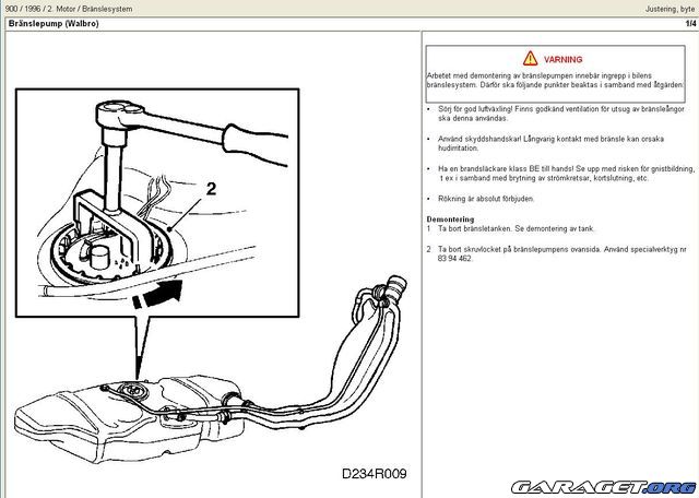

vart sitter soppapumpen på min bil??
tror det är den som e trasig bilen startar inte och tändstiften e helt vita

den sitter väll i tanken:P haha du får plocka ner tanken sen får du ju se hur det ser ut

på min brors 01 aero så sitter den under baksättena så du får lyfta bort dom så sitter den där     borde va samma smile         om bränslepumpen inte låter när du vrider på tändningen så e den troligen kass smile

http://www.garaget.org/gallery/archive/36091/4168/36091-63058.jpg
Här är en bild på soppa pumpen å tanken...

Nu vet du vart den är;) bara ta fram ett batteri eller startpaket och testa om den fungerar.
