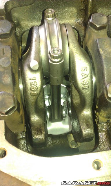

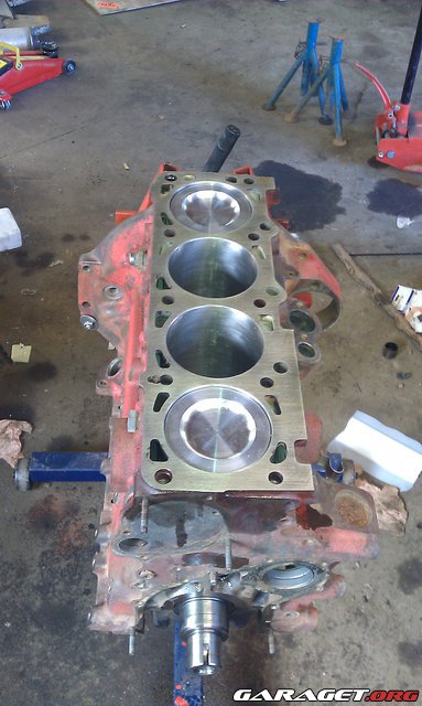

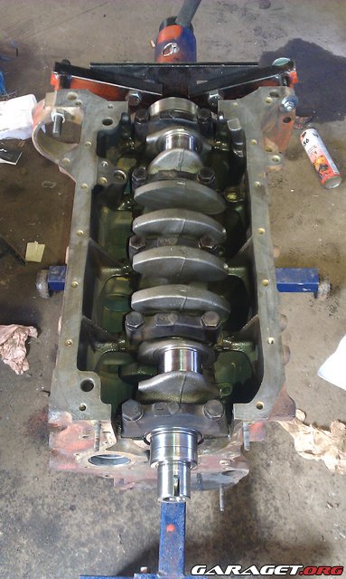

Liten update, orkar inte skriva så mycket men har fått tillbaka blocket kolvarna stakarna veven svänghjulet och nya kopplingen nu. så monterade 1an och 4an för att mäta squishen och tråkigt nog blir det att köpa nya stakar som är 155mm långa ist för std 152. lite bilder kommer med:

Behåller helst så mkt material som möjligt i blocket. har fixat vevstakar som är 155mm långa istället och krängt dom gamla
