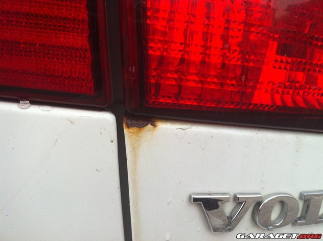

Jag har nyss köpt en begagnad bil tillsammans med min mamma och upptäckte idag att det fanns en liten rostfläck under en baklykta på bagageluckan (se bild). Hur gör man på bästa sätt för att det inte ska sprida sig vidare? Är det något man måste lämna in den för eller är det någorlunda enkelt att fixa själv? Vill inte få mer rost på bilen sad

Ta loss lyktan, köp en billig punktbläster på jula + sand, efter blästrat slipar du lite och spacklar om det behövs. Rengör ordentligt med thinner, zinkprimer sen motsvarande lack och till sist klarlack som du fadear ut. Gjort detta mycket och funkar riktigt bra, jag fick det helt osynligt med lite våtslip sedan nått lager klarlack till smile

Det låter ju inte allt för svårt, tack så mycket!! smile Har däremot ingen aning om hur man får loss baklyktan på bagageluckan?

Det brukar finnas "luckor" i bagagelucka som man tar bort, därifrån kommer du åt muttrarna eller vad det är dom sitter i, ingen specialist på v40, men så är de allmänt iaf :-) lycka till!

De lär vara mer rost bakom lampan än det som syns! sen när du blästrat osv, så ska du måla med riktig förg och ingen skit på sprayburk! ser bra ut så länge du inte rör den! sen dröjer det inte länge innan rosten kommer tillbaka heller!
Men du kanske bara vill att det ska så bra ut nu?

Skruva loss plastkanterna runt hjulhusen så ska du få dig en överaskning till.  Tror garanterat att ni har rost där med.

Använd roststopp tror jag det heter, finns på bland annat biltema. Det håller borta rosten längre än vanlig rostskyddsfärg som torkar på 10 minuter.
Nackdelen är att torktiden är ca 24 timmar men det är värt att vänta.
Kolla i bakskärmarna, där finns det nog mer rost som det brukar vara på V40, eller så är det i värsta fall redan rostlagat.

v40 och s40 är duktiga på att rosta i almänhet kolla noga i trösklar och som tidigare nämnt under plasten i hjulhusen runt lampor och runt fronten. plåten i dom är inte riktigt bra om man säger så :s
