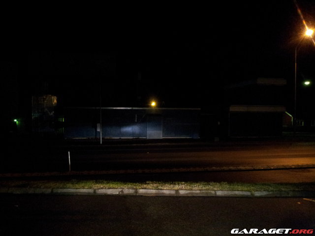

Nu har jag pillat rätt saftigt.. såhär lyser det nu.. alla är tagna med hellyse på 3 olika ställen smile men vitbalansen står fel.. det lyser vitare IRL! smile
http://data.fuskbugg.se/dipdip/_PICT0064.JPG
http://data.fuskbugg.se/dipdip/_PICT0065.JPG
http://data.fuskbugg.se/dipdip/PICT0066.JPG
vem behöver extralysen med ett sånt här hellyse? big_smile

martinn, var har du tagit bilderna?
Kanske ska åka till samma ställe och fota med mina nya Osram Nightbreaker Plus H4 wink
2 624 Inlägg
30 december 2010
2 på I13 och en när man åker runt varpan.. wink do so big_smile

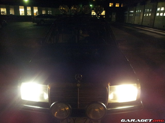

Monterade osram nightbreaker 2 och ljusförstärkare i vinerbilen och vilken skilnad det blev. Kan starkt rekomendera dessa lampor. Gärna med ljusförstärkare. Mätte nästan en lux extra ut ur lyktan vid 13,9V. Gämförde med  någon 80-90W lampa som satt i. Även den matad med 13,9V.
Nightbreaker till höger.
https://www1.garaget.org/gallery/images/143/142502/142502-eaa7e788c8a9e8df2d51464a72538cf6.jpg
https://www1.garaget.org/gallery/images/143/142502/142502-451e75e3e3dd848e3a232cf0723eb156.jpg
https://www1.garaget.org/gallery/images/143/142502/142502-16ca2dbe7b1de945722b91d001882b3d.jpg

Ja "ljusförstärkare" (eller helt enkelt; ordentliga kablar med relä) kan göra galet mycket. Mitt skräckexempel är väl en Audi 100 C3 som hade under 11v framme vid lampan med motorn igång. Med originalkablar då, Men, så lös ju också halvljuset som två stearinljus wink

Liteade lite i fyndlådan så ljusförstärkarna är hemma byggda med 2,5mm2 kabel och relä:) hade ca 12V innan:) blev sjukt förvånad hur bra dessa lampor lös:) tvättade även lycktorna efter bilderna blev tagna och då blev de ännu bättre:) dock gillade inte morsan å hitta strålkastarglas i diskmasinen:)
