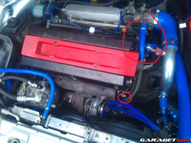

Ska snart sätta på en 19T turbo på min 9000.
Tänkte köpa lite stålomspunna slangar till den då med.
Tex, http://www.ebay.com/itm/Turbo-Water-Coo … mp;vxp=mtr
Men på original vattenrören till turbon går det slangar till spjällhuset också, vilket det inte finns anslutningar på de nya stålomspunna slangarna..
Ringat in på bild, (gammal bild)
https://www1.garaget.org/gallery/images/142/141981/141981-f3d872c130e559f0fe987811ae652b61.jpg
Hur löser man detta? Går det att plugga igen själlhusuppvärmningen utan att det blir lustigt med flöde osv?

Bara att skita i uppvärmningen av spjället. Har nog ett sett med stÅlomspunna slangar hemma om du e intresserad.

På en av mina 9000 så var dessa slangar bara pluggade med en skruv och slangklämma, det funkade skitbra.
