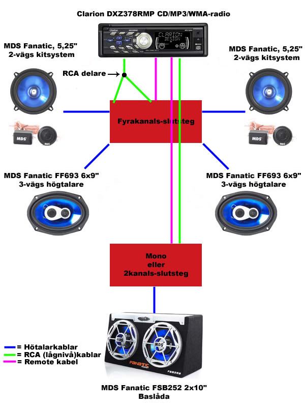

Är det så har det ska vara kopplat?
Vad tycker ni det ska vara 2- eller mono-steg?
Stereon har bara två utgångar.

Snickare
69 Inlägg
27 mars 2007
Är det så här det ska vara kopplat?
http://i169.photobucket.com/albums/u230/dNis_888/Cars/Inkpslista.jpg
Hellre bortkommen och omkörd än omkommen och bortkörd.
498 Inlägg
27 mars 2007
[url]http://i169.photobucket.com/albums/u230/dNis_888/Cars/Inkpslista.jpg
Jo de ser rätt ut.
Du får köpa en RCA delare som delar rca från "en till två" annars får du inget ljud i ex dina 6*9or!
Sådanna går att köpa på Biltema för en billig peng
Du måste även ha en remote kabel till båda stegen så de slår till!

Snickare
69 Inlägg
27 mars 2007
andreas_940 skrev:
Jo de ser rätt ut.
Detta då? tongue
Vill gärna ha en länk till en "RCA delare" också...
http://i169.photobucket.com/albums/u230/dNis_888/Cars/Inkpslistakopia.jpg
498 Inlägg
27 mars 2007
Där är något liknande  (RCA delare)
http://www.lenexpo-electronics.com/prod … ctid=16778

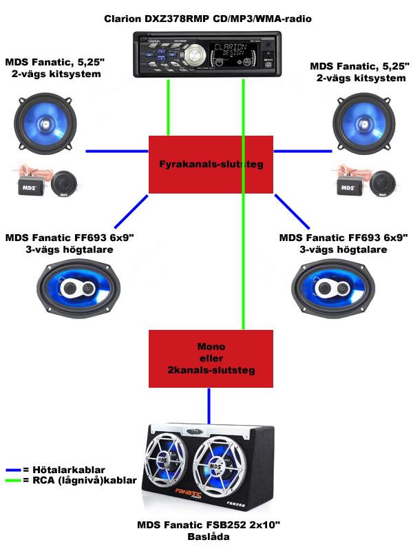

Snickare
69 Inlägg
27 mars 2007

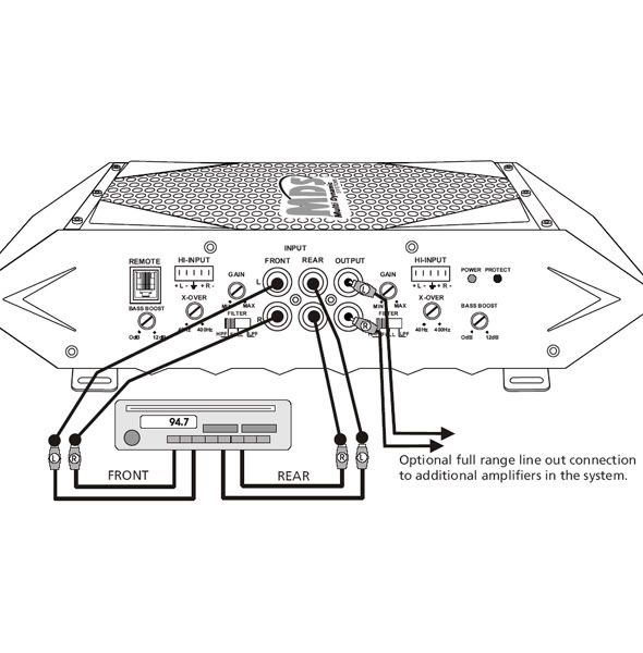

som på den här bilden så kan man ju koppla mono-steget till 4-kanalaren? om jag kan engelska
http://i169.photobucket.com/albums/u230/dNis_888/Cars/Namnlst-5.jpg
Och då blir den så här?
Så då behöver jag inte ha en delare?
http://i169.photobucket.com/albums/u230/dNis_888/Inkpslistakopiakopia.jpg
Senast redigerat av dNis888 (27 mars 2007)
498 Inlägg
27 mars 2007
[url]http://i169.photobucket.com/albums/u230/dNis_888/Cars/Namnlst-5.jpg
Jo så går nog också bra, viste inte om den utgången fanns på de steget!

21 761 Inlägg
27 mars 2007
Åtminstone en del 4-kanals steg behöver bara ett par lågnivåkablar, men vissa andra behöver två par.
dnis888: Det går att göra som du skriver, att koppla vidare från MDS steget till ett annat steg. Men då går det inte att justera volymen individuellt på baslådan med stereons faderkontroll, du får i så fall ställa in nivån på stegets gainkontroll om du vill finjustera basljudet.
