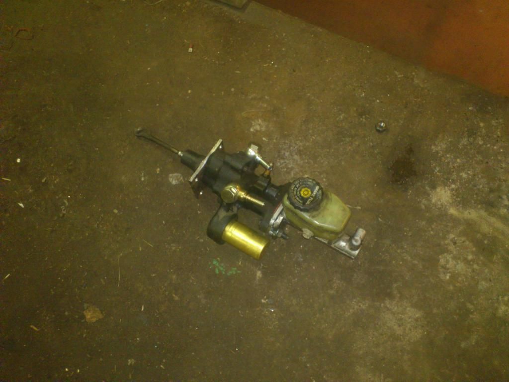

Jag vet inte hur stark den är, bara att den gör underverk om man har problem med trögtrampad pedal. Och att den är starkare än vacuumservon på chevas motsvarande bensinare, och den servon är ju ingen liten pryl direkt.
Så här ser den ut ihop med en toyota huvudbromscylinder och hålbild för torpedväggen på suzuki vitara.
http://i1075.photobucket.com/albums/w422/chrille_91/Witara%20XXL/DSC_0117.jpg
Och en halvdålig bild på den som sitter i min suburban.
http://i1094.photobucket.com/albums/i456/henke_99/Suburban/DSC_0325.jpg
