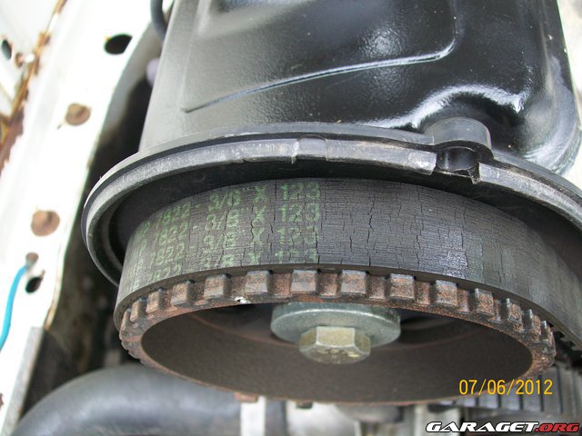

är min kamrem sliten? ska jag byta den nu eller kan jag vänta lite
https://www1.garaget.org/gallery/images/82/81954/81954-1796a2ee2670a20f4483ea3146c120a7.jpg
https://www1.garaget.org/gallery/images/82/81954/81954-7d1c09ac26beef17a6869f84530fefd1.jpg
https://www1.garaget.org/gallery/images/82/81954/81954-6c232e01358f307a5afb138417ec39fb.jpg
https://www1.garaget.org/gallery/images/82/81954/81954-deb834a5d6095e0d5e082f1e429e4544.jpg

har sätt värre remmar som inte gått av. Men har man ingen aning om när den är bytt så ska man alltid byta den.
går inte att se om remmen är dålig eller ej förens den är RIKTIGT dålig.
men den kan gå av långt innan man ser att den är dålig

På den sista bilden ser den faktiskt ganska sliten ut. Har inte du servicehistoriken på den: byt, billigare än att byta toppen.

Byt den. Generellt som alla säger så byt om du ej vet miltalet. Bättre att vara säker på skicket.

som tidigare nämnt, man kan se att en rem är totalslut, med stora sprickor osv, men inte om den gått 2000 mil eller 12000 mil. Jag skulle bytt rem om jag var du:)

kolla mellan kuggarna på insidan av remmen efter sprickor. Syns även om den börjar torka ut. Bättre å byta än å snåla om du inte har kvitto eller stämpel som intygar kamremsbyte.

tittade noga på lappen som sitter i motorummet den är visst bytt förra sommaren
Såg ganska sliten ut för att va bytt förra sommaren. kan va bilderna som missvisar?
Har bilen gått många mil sedan rembytet?
runt 500 sen bytet

är nog ingen fara men för o vara på den säkra sidan så byt! wink
ja körde en hel vår o sommar med en kamrem som såg ut såhär innan ja bytte, den höll big_smile

med den remmen hade jag inte ens startat bilen smile

Äsch! det där är väl ingen fara, kolla min!! http://www.garaget.org/?car=146328&image=1355352
de hade då jag gjort då det är en volvo 8ventilare.
hehe tänkte samma sak, ingen fara om den ryker av wink
