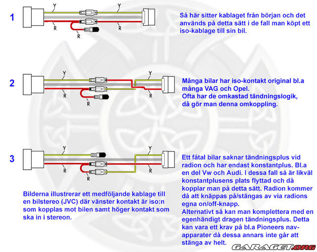

Jag ska leta reda på en bild jag la upp förut som beskriver hur du ska göra.
Skippie skrev:
haha fan känner mig kass kan du förklara med hjälp av denna bilden hur jag skall göra
http://www.pictures.se/bilder/jAi.jpg

Ska se om jag hittar de nu för tiden.
Skippie skrev:
men du kan inte länka för det jag behöver:)?

Här har du bilden, du får koppla som illustrationen längst ner.
https://www1.garaget.org/gallery/images/179/178332/178332-9039816278118aa55fc8a4698444cca8.jpg

Om man tar ner kåpan över pedalerna finns det plintar med både fast spänning och spänning styrd från tändning/radioläge där, det finns på de flesta VAG-bilar men folk verkar tycka det är enklare att skarva på alla möjliga olika ställen istället och sen undrar de varför inget fungerar...

Fast du har väl ingen plint för radioläget där?
Det finns väl 'bara' 30+, 15+, 75+ där vad jag vet (även om det räcker för de flesta)?

okey tackar så hemskt mycket skall testa det i morgon:)
44 Inlägg
29 juli 2013
men måste jag då klippa av den gula (ifrån stereo) för att kunna fästa den i dom röda sladdarna
44 Inlägg
29 juli 2013
hej tack så jätte mycket nu fungerar det:)
