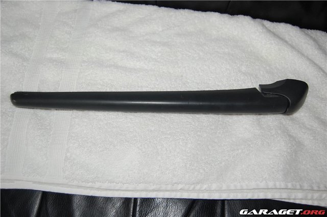

Hejsan. Jag har en fråga som kanske är konstig men jag undrar om denna  torkararm passar till V70 98 års modell.
https://www1.garaget.org/gallery/images/85/84457/84457-90b0f601adceb58b624d87ecfd954336.jpg
Vet inte om jag fick in bilden här nu annars finns den i mitt album. Denhar suttit på en Volvo 965. Hittade den på tradera. Eller måste man ändra på något så att den passar?? Hoppas på svar då jag är ny på detta men provar gärna.
https://www1.garaget.org/gallery/images/85/84457/84457-cf95c513249a26961fa4e214f33dfd10.jpg

nej den passar inte rätt på utan det behövs lite moddning för att få dit den.
Den är för lång, korrekt?

Mack skrev:
Ja, oftast tar den i vingen. Men det Christian nog syftar på är att hålet måste borras upp nå´n mm för att den ska gå på axeln.

Aha.....då blir det nog till att borra upp det lite. Funderar på om man ska lacka den i bilens färg eller bara köra den mattsvart. Ingen som en lösning på att den kanske tar i vingen? Tackar då länge för svaren. Toppen!!!

Original V90 torkare M6
https://www1.garaget.org/gallery/images/28/27308/27308-fe94b782f57b064a843da5ef52008553.jpg
Uppborrad V90 torkare M8 (behöver även kona hålet)
https://www1.garaget.org/gallery/images/28/27308/27308-24043bf854775290f17eafb836d98610.jpg
Och som många redan skrivit, den kommer med största sannolikhet ta i vingen (om du nu har en sådan)

Så jävla bra med bild...super tack!!!! Jo jag har satt dit en vinge för ett tag sen. Hmm....men hur ofta använder man baktorken.....wink

Man behöver inte kona hålet, det går utmärkt att dra dit ändå eftersom godset i torkararmen är mjukare än splinesen på axeln. Har gjort det på iaf 5-6 bilar hittills utan problem. smile
Se´n är det värt att nämna att den inte alltid tar i vingen, så det kan vara värt att testa innan man ger upp... smile

Hoppas jag får den imorgon så ska jag se hur det blir. Tror att det blir super bra. Bara att borra upp det lite så fixar det säg säkert.
Tackar för svaren och hjälpen. Sen vet jag som sagt inte om jag ska lacka eller va men det får vi se....
/Brådhis
Det är klart att man kan göra på det sättet. Men det känns inte vidare seriöst då det kan få motsatt effekt och godset istället spricker framför att "kona sig självt". Och spricker det så är det bara att kasta.

Så är det förstås! Men med lite känsla för vad sakerna tål så brukar det gå bra... smile

Ville bara skriva och säga att jag var och hämtade ut mitt paket på posten igår och var redo för att borra och sätta fast torkaren på bilen.....öppnar packetet och ser att den är av bruten i ena ändan där man skulle borra.....se ut som om han jag ha köpt den av har brutit av den från sin eller någon annans bil......så jävla retligt. och korkat .....visst betalade bara 100kr för den på tradera men ändå.....så nu undrar man juh lite om man kan änvända bara plasthöljet så att säga eller man ska skita i det och se om man hittar någon annan... Tack i allafall för alla svar som jag har fått:)
Det går att använda bara själva plastdekoren. Det är lite jobb och pill med det, men det är absolut inte omöjligt smile

Jo jag tror oxå det. Men vet inte riktigt hur jag ska fästa den. Har provat att bara trycka dit den så att säga. Ska lacka den imorgon tänkte jag så att den blir svart och inte grå.....

På min XC monterade jag en torkararm från V70II/XC70II, då behöver man bara korta ner bussningen på den splinsade axeln för att få den att funka. Man får även vända på länkaget till torkaren men det blir snyggt och unikt samt att jag tycker att flatbladen torkar bättre! smile
Kolla gärna på min gamla XC för att se hur det såg ut smile
