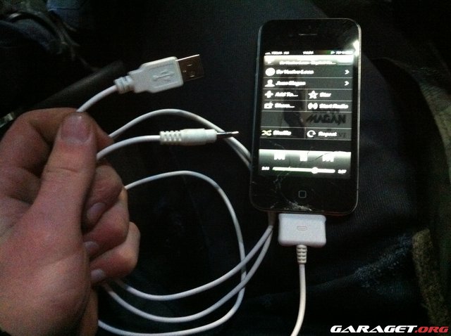

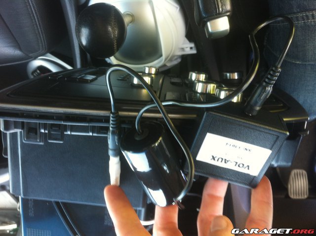

Jag har monterat ljud och laddning i samma kabel till iphone 5.
Vad du behöver om du ska göra som mig:
- AUX adapter till CD-växlaruttag
- Extra ciggarettändaruttag (12volt)
- Ciggarettuttags USB-laddare (5volt)
- "Iphone-docka till USB & 3.5mm"-kabel
- "Gammal iphone docka till nya"-kabel
- 3.5mm avstörningsfilter
Snabb Guide:
https://www1.garaget.org/gallery/images/167/166229/166229-0401c3780f15b4f00ac0b571fe427927.jpg

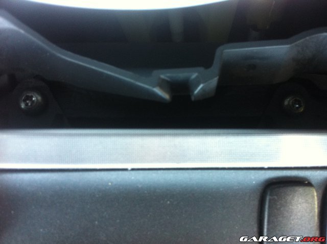

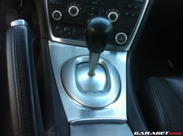

Lossa plasten kring växelspaken genom att lyfta den i kanten till mugghållarna. Den sitter bara med plastclips
https://www1.garaget.org/gallery/images/167/166229/166229-e37217b174728beb891dc895e6481c11.jpg
Nu kan du under stereon se 2st torx-skruvar, dessa två skruvar håller hela stereo och klimatanläggningen.
https://www1.garaget.org/gallery/images/167/166229/166229-6793cd27e76d5978528aae181ce9bf49.jpg

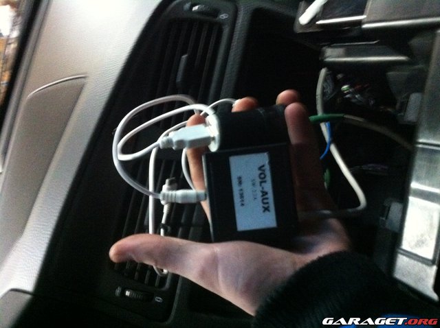

Bak på stereon finns dessa två ingångar. Där det sitter en kontakt i på min är slutsteg. Den tomma är till CD-växlaren.
- Stoppa i AUX adaptern i ingången. Sätt i avstörningsfiltrets hanne och AUX adapten.
- Sätt i "Iphone-docka till USB & 3.5mm"-kabelns 3.5mm kabel i avstörningsfiltrets hona.
- Ta ström ifrån 12v uttaget på framsidan och gör en till "dold" bakom stereon.
- Sätt i  Ciggarettuttags USB-laddaren i dolda uttaget.
- Sätt i "Iphone-docka till USB & 3.5mm"-kabelns USB hanne i Ciggarettuttags USB-laddarens hona.
- Ska du ha till iPhone 5 ska du stoppa i "Gammal iphone docka till nya"-kabel
Bilder:
https://www1.garaget.org/gallery/images/167/166229/166229-2246a987cd16c60d4cfb001e66dd508b.jpg
https://www1.garaget.org/gallery/images/167/166229/166229-25213e595d35c8053489708c097d3183.jpg
https://www1.garaget.org/gallery/images/167/166229/166229-835abbc588d673a0604cc132a7ee6a1e.jpg

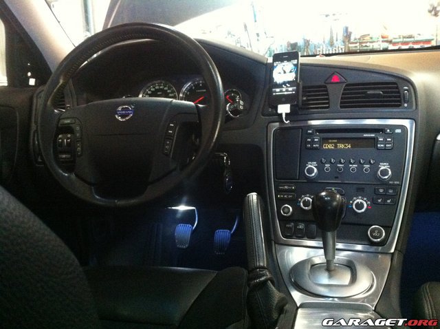

Nu ska du ha laddning (när tändningen är på) och musik i samma kabel. Testa detta innan du plockar ihop alltihopa!
Jag har då dragit fram kabeln och satt i en mobilhållare i bilen. Anledningen till att jag vill ha ett avstörningsfilter är för att iom att den laddar och spelar musik i samma kabel har det en tendens att bli generatorvin ifall du har i telefonen men inte spelar någon musik. Det har jag fått för mig iaf, min är tyst och fin nu med filtret i!
BILDER på slutresultat:
https://www1.garaget.org/gallery/images/167/166229/166229-33d4d41d78e7fc12436df254731d996a.jpg
https://www1.garaget.org/gallery/images/167/166229/166229-f29f0724f4d9da12e991fd302b8a73b5.jpg
