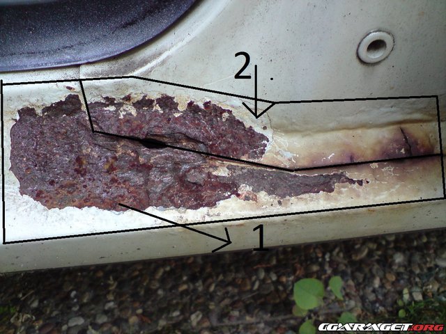

Kära vänner, jag vill nu dela med mig lite av min i övrigt mycket fina och väl rullandes Volvo 245 från 1977. Hoppas på så vis att någon erfaren och vänlig själ orkar svara med råd efter att ha tittat på bifogade bilder. Jag har fått elak rost på några ställen och undrar hur jag skall angripa dessa inför vintern och våren dvs. kort sikt men även inför framtiden. Kan troligen inte ställa den i garage och vädret kanske inte är det bästa för att laga rost? Jag har svets och bläster hemma. Kan även tillägga att rosten började utifrån och att bilen blivit behandlad med rostskydd från första dagen den köptes 1977 och vid ett par tillfällen senare. Så vad gör jag, nyfiken på era åsikter!
https://www1.garaget.org/gallery/images/197/196720/196720-df5f2832e0cbbe2bd6e0208a8afd6a7b_tn.jpg https://www1.garaget.org/gallery/images/197/196720/196720-8d524631b9ee0345313bed92cb197d5a_tn.jpg https://www1.garaget.org/gallery/images/197/196720/196720-37c45e151790a299c52ca397bc9f2f94_tn.jpg
1) Hur lagar jag hålet i tröskeln? Tröskeln är i övrigt fin men lite rost har även dykt upp undertill där flänsarna sammanfogats och där dränaget sitter. Vad göra på kort och lång sikt?
2) Har ett hål stort som en enkrona vid antennfästet precis vid framrutans svarta gummilist. Rosten har inte trängt in under gummilisten men är på väg om inget görs. Ett knepigt hål att svetsa tror jag då instrumentpanelen sitter bakom? Vad göra på kort och lång sikt?
1 322 Inlägg
24 augusti 2013
Beror lite på hur seriös du kommer göra det hela... Vet folk som gör det jätte seriöst som skär bort rosten och lite till sen bockar till ny och svetsar dit/köper donatorplåt och svetsar dit. vilket jag också skulle göra eftersom det är synligt. Sen går ju ibland bara slipa bort rosten, och bocka till en plåt och lägga dit, som man svetsar fast.
Är du bara ute efter att få bort det hela så går det ju med spackel också. Men det tycker inte jag är rätt.
Eftersom det är vid dörröppningen dom 2 första bilderna, så blir det nog lättast att kapa ut och köpa donatorplåt om du inte vill bocka själv. Kan ju vara risk för att dörren tar i om man bockar till plåt och lägger över.
edit: såg nu att det bara var ett litet hål på bild 1. Då kan de gå lägga en liten plåtbit. För det runt om såg ganska friskt ut tycker jag. Bara som ytrost men ögat kanske lurar mig?tongue
edit 2: där under på sista bilden skulle jag bara slipat bort, tagit en ny plåt, bockat till och svetsat över.

Ohh en rost tråd big_smile..
Kan skriva vad jag tycker du ska göra. När rosten har börjat så kan du räkna från där rosten slutar och 1cm ifrån rosten ska du skära bort. Då förmodligen rosten har angripet baksidan.
1. Skär bort plåtbiten vid förardörren till en hel bit.
2. Använd sedan den rostiga biten till att vara en mall till den nya plåten du ska göra. 1mm plåt räcker gott o väl
3. slipa rent runt hålet så du får riktigt med kontakt med svetsen.

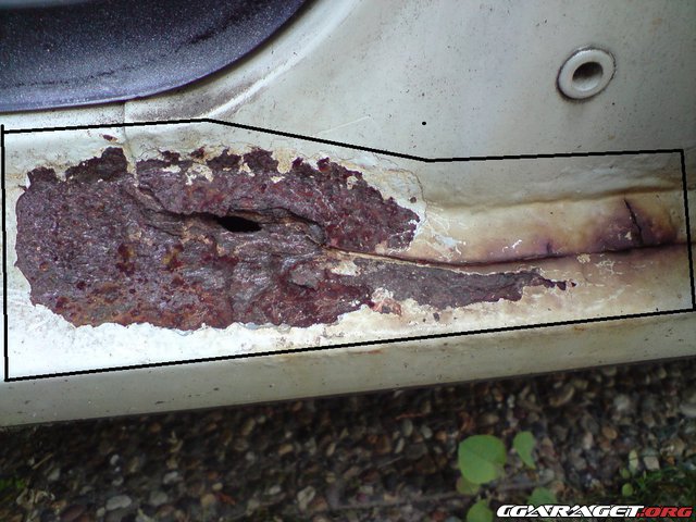

Jag använder en liten kapmaskin tryckluftdriven när jag skär bort all min rost. det positva med det är att du kommer till på omöjliga ställen.
Här har jag ritat upp vart du ska kapa.
https://www1.garaget.org/gallery/images/182/181258/181258-8ce3e826d071ce01bbb94b1a02a4cddc.jpg
Titta noga vart jag har ritat. Jag har ritat där de är lättast att svetsa ihop donatorplåten. Risken om du inte göra så här är att plåten kommer att slå sig= Mycket spackel.

Mm, har en sådan också, men vilken diameter har du på skäret/klinga/rondellen eller vad det nu heter? Har du kanske en bild? big_smile Har även en liten dremmel.
Kanonbra tips, förstår att du ritat som du gjort. Du kör väl med zink du med? Det blir till att sparka igång nu, skall bara kolla vädret först! roll

Jag ska ta ett foto på den maskinen jag kör med. Man behöver inte ha en sådan jag har (23.000kr) Kostar min roll
Skär bort den plåten jag ritade upp och när du har gjort det. Tar du med den biten till en donator bil och ritar upp biten på bilen och skär ut den wink.
Då den plåtbiten du ska skära ut nu är rätt så svår att bygga som amatör så råder jag inte dig till det.

Om man ska bygga det själv så blir det som på bilden.
https://www1.garaget.org/gallery/images/182/181258/181258-860e5addf3ddf134dd429d4148a2d166.jpg
Man börjar att klippa ut plåtbit 1 och böjer och dona med den. sedan svetsar man fast den biten.
sedan tar man plåtbit 2 och börjar böja med den punktar dit den lungt Punktsvetsa allt aldrig helsvetsa saker som inte har böjar smile.
