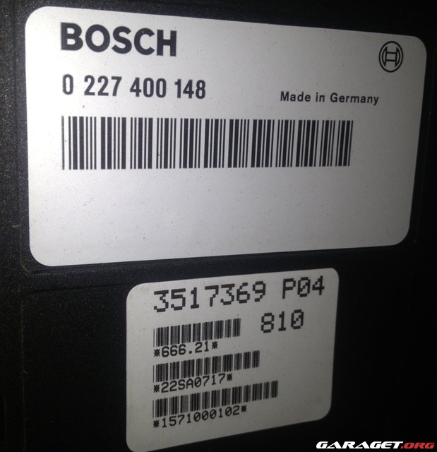

Jag undrar om denna boxen går att chippa 0227400148:
https://www1.garaget.org/gallery/images/136/135537/135537-7cd1603c257a4ab1069eaf1fd31e3ef5.jpg
Om den går att chippa, med vilket chip går den att chippa med?
Om den inte går att chippa, går den då att byta ut hela boxen mot en chip:bar box och hur byter man ut boxen i så fall?
