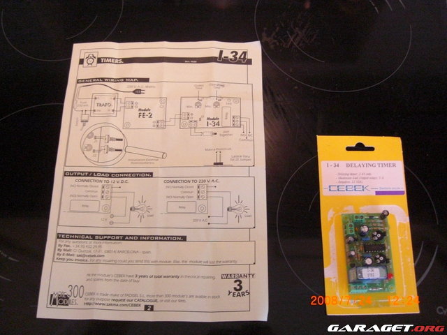

Du behöver en sådan som denna.
https://www1.garaget.org/archive/90/89434/94868/94868-970617.jpg
Köpt på ELFA.se för 5 år sedan... Den var inte dyr. Fungerade bra. Men finns den kvar tro?

Du!!! Det där var inte dumt!!!!
Jag hittade en sådan: https://www.elfa.se/elfa3~se_en/elfa/in … =85-854-73
Den är däremot mer anpassad för belysning och kör max upp mot 10 sekunder... Då jag hade tänkt bygga funktion för elvärmda sidospeglar så vill jag ha längre tid. Givetvis går det att bara bygga en switch och sedan stänga av den när jag får nog... men det vore då ingen utmaning tongue
