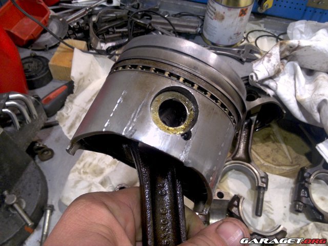

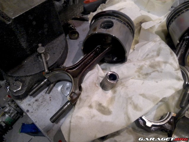

Såhär bör det inte se ut..
En 4-cyl bil bör inte ha 5 kolvbultar wink
https://www1.garaget.org/gallery/images/173/172849/172849-1be93920a23895789a6018a7ed0b86e1.jpg

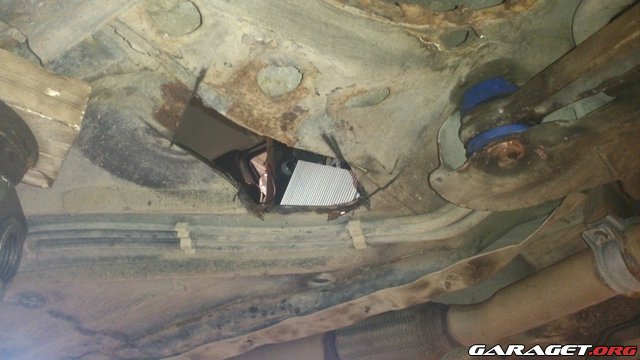

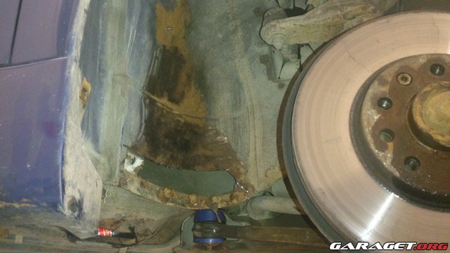

Sen har jag köpt mig en 9-3 aero från 01 som jag håller på att rostlaga för tillfället. Det är en del jobb med den kan man konstatera.
https://www1.garaget.org/gallery/images/173/172849/172849-1a735c8e439f463606e502e832527c8d.jpg
https://www1.garaget.org/gallery/images/173/172849/172849-c9e0640f4d2b9fadce94e77c371edd08.jpg

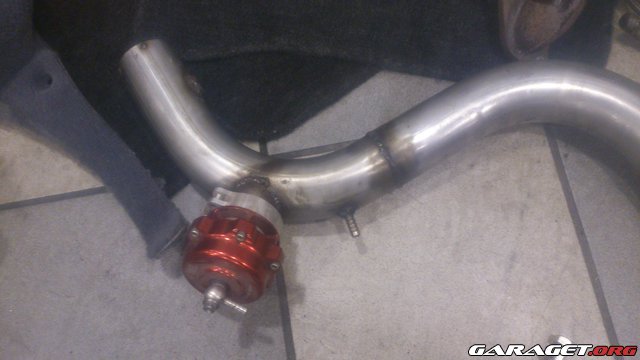

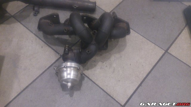

Extraktorrör med extern Tial WG samt screampipe

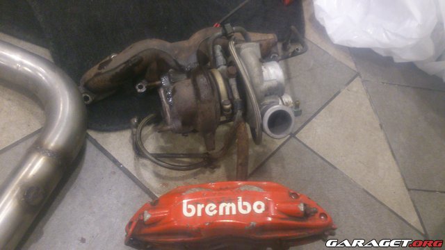

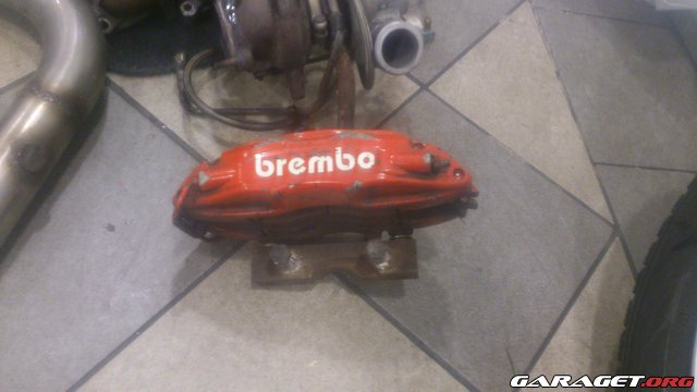

Nu till det roligaste! 19t turbo samt Porsches uppgraderingsbromsar till 911 big_smile
