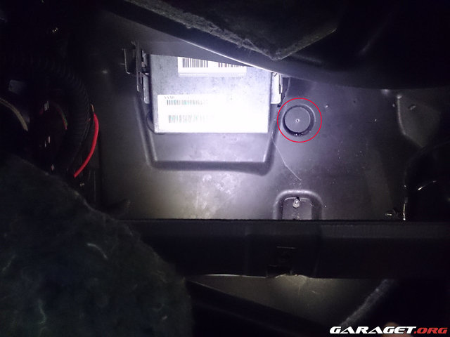

Jaha, kopplat och klart till slut.
Bifogar ett foto på var man lämpligen kan borra för att dra genom kupevärmarkablaget.
Demontera handskfacket så ser man den lilla gjutningen i dämpmattan.
