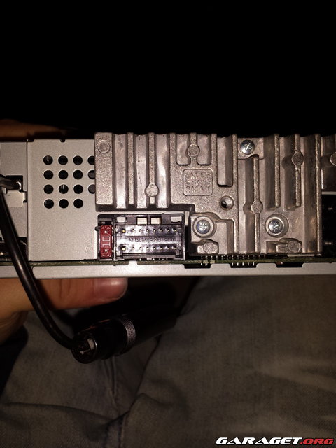

Letar efter orginalkablage till min pioneer deh-6400bt . kan inte hitta någonstans. förutom på ett ställe där de vill ha 400 för den.
kablaget skall altså passa rakt in i stereon.

Du ska ha ett kablage som heter QDP3014. Bara att googla på det så hittar du.

I Sverige så får du antagligen betala 400:- för ett pirat. Jag rekommenderar Ebay, kan vara en del väntan eftersom frakten kan ta tid, men väg det mot vad det kostar.

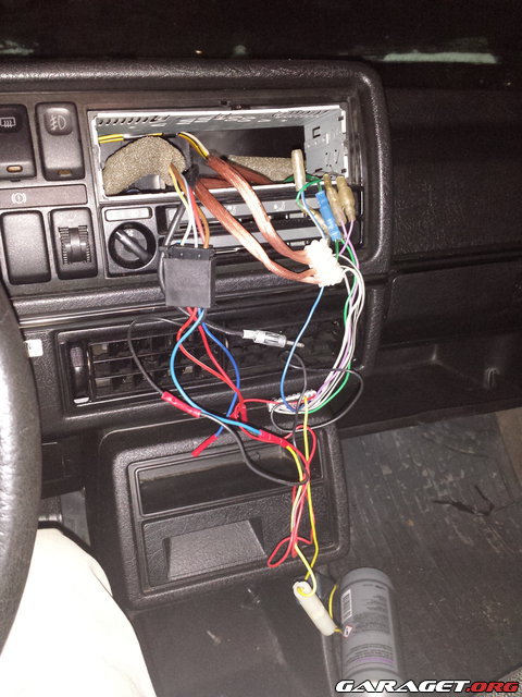

Det är en golf 2 från -88. jag lägger upp bil nu! gamla stereon är orginal.
67 Inlägg
16 januari 2014
https://www1.garaget.org/gallery/images/198/197789/197789-012a41f37f40b6e08f21c78aa276dbb7.jpg
Living life on two wheels.....
835 Inlägg
16 januari 2014
Röd - minnesplus
Brun - minus
Grå/blå - belysning
Vit/blå - Hastighetssignal
Golf II saknar vanligtvis tändningsplus till stereon men du kan dra en egen om du vill.

Ser ut som det suttit en äldre Pioneer där innan.

Den sidan är rätt , men på den andra så är de avklippta. den med gröna och rosa sladdar.

Menar du den med gröna och lila sladdar, högtalarkablarna alltså?

Jag måste redigera mitt första inlägg. Du ska ha ett kablage som heter QDP3014, inte 3013.
3014 har ISO-kontakt i ena änden och Pioneer-kontakt i den andra, medan 3013 är för den amerikanska marknaden där de inte än uppfunnit ISO-kontakten, den har alltså endast Pioneer-kontakt och kablar.

Jag menar den (högra) sidan där iso kontakten är avklippt. vet inte var högtalarkablarna går. köpte bilen igår. mycket tacksam för förslag

Nja, röd/vita är ju RCA, alltså lågnivåutgångar.
Du ska koppla in de på högnivåutgångarna på den nya stereon, problemet är att ingen här kan säga vilka högtalarkablar som är till vilken högtalare i din bil eftersom det inte är:
a: originalkablar med deras färgmärkning
b: vi vet inte om de suttit rätt tidigare.
Därför får man kolla upp det genom att mäta sig fram eller testa med ett 1,5-9 V batteri.
Är det korrekt inkopplat så är det så här:
Vit - Vänster fram +
Vit/svart - Vänster fram -
Grå - Höger fram +
Grå/svart - Höger fram -
Grön - Vänster bak +
Grön/svart - Vänster bak -
Lila - Höger bak +
Lila/svart - Höger bak -
