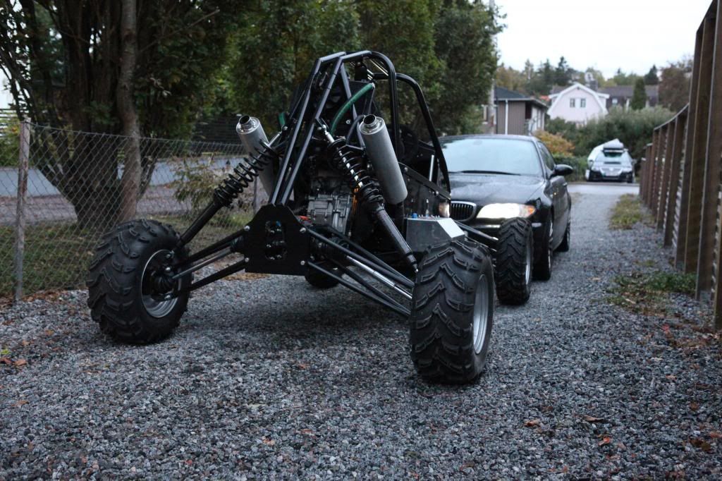

jag var hemma i garaget i går och undersökte saken lite närmare, hjulen vill ställa sig ca 5 grader inåt dock så går inte karten i backen med underredet för att dämparnas slaglängd tar slut.
Något jag hade räknat med, som ska ändras vid ett senare skede då ekonomin se bättre ut :p

Jodå, har varit lite kass på att uppdatera bara hehe..
Men här kommer lite bilder på framstegen so far:)
http://i1134.photobucket.com/albums/m619/erkanz/IMG_9254.jpg
http://i1134.photobucket.com/albums/m619/erkanz/IMG_9268.jpg
http://i1134.photobucket.com/albums/m619/erkanz/IMG_9291.jpg
http://i1134.photobucket.com/albums/m619/erkanz/IMG_9302.jpg

Fyfan vad brutal den blev!! wink Har du fler bilder när den är helt klar? har du ritning eller något för själv skulle jag vilja ha en crosskart!! wink

Har inte gjort så mycket nytt sen senaste bilderna, mest lagat bakaxeln ett par hundra ggr:P
Ritningar finns att köpa från www.edge.au.com sen är det bara att börja fila:)

Snyggt bygge. Vad använde du för motor?

Tackar:) Motorn är från en Suzuki gsx-r 750 97.

Kul som fan att den blev klar iallafall. Så du hade ritningar på allt från den sidan? Bockat alla rör o skit själv?
Imponerande. Blev Riktigt fet med måste jag tillägga!
