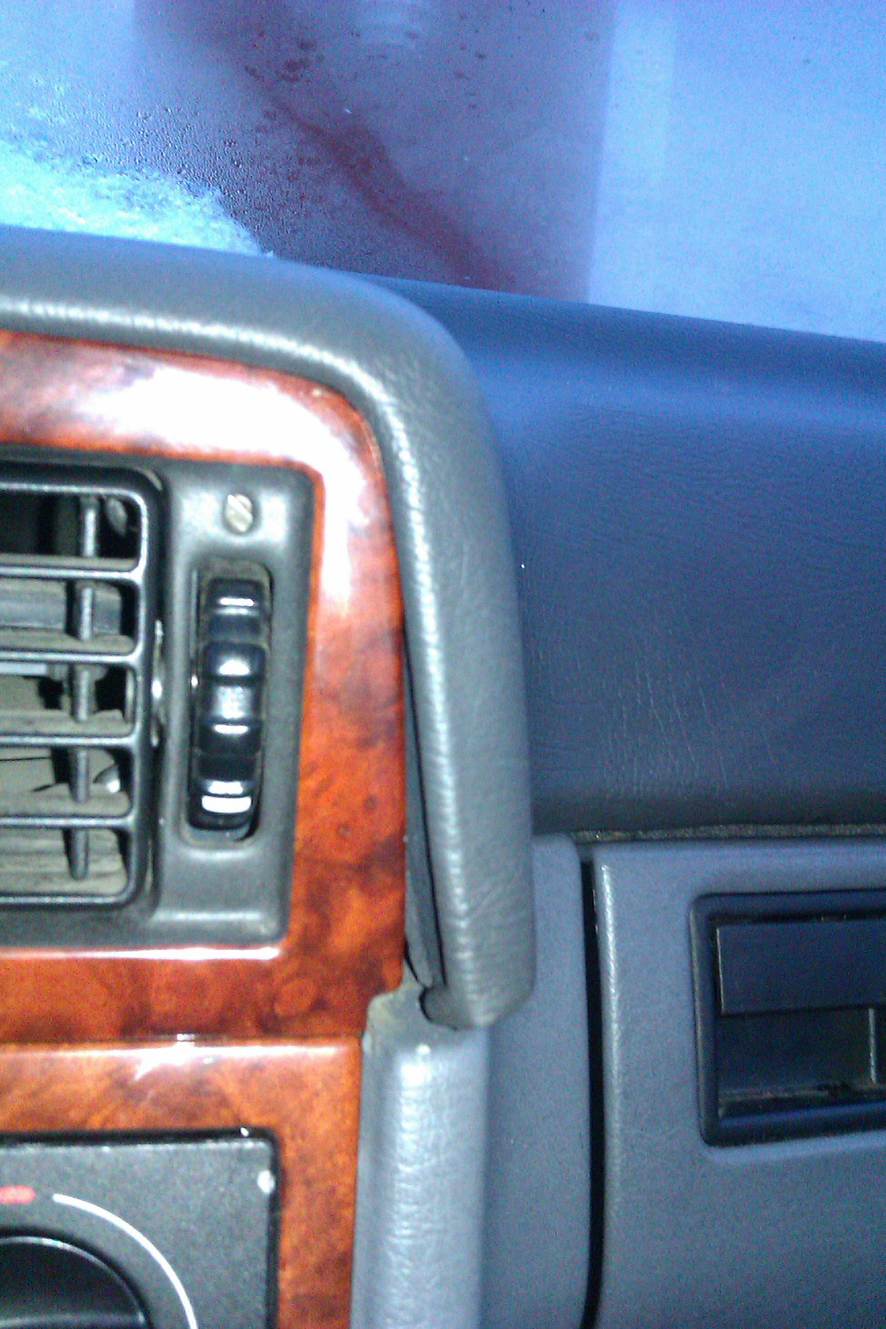

Hej.
Jag har en fundering angående min bils instrumentbräda som inte sitter korrekt.
Bild: http://www.mediafire.com/convkey/064b/2 … cnyqfg.jpg
Den går inte längs kanten utan pekar snett utåt. Min fråga är då om det finns något spår den ska in i och/eller hur fixar jag det?
Tack på förhand
Volvo 850 T5 -94

Den ska sitta i ett spår, lättaste är nog att ta lös brädan igen för att få in den i spåret korrekt.

Det är så enkelt alltså? Härligt. Har stört mig på det väldigt länge, hehe.

Ja det ska vara så enkelt. även sidorna mot dörrarna sitter i spår. så kolla att allting sitter som det ska innan du bultar fast allt igen smile  Plast fästet kan ju även ha gått sönder i värsta fall då.

Skruvade isär brädan idag och kollade, såg då att den satt i spåret som den skulle men att den troligtvis då hade blivit förslappad och slitits i för många gånger.. ska ta lös den i helgen och böja den inåt alt. med varmluftspistol.

Har tagit lös brädan nu och använd varmluftpistol samtidigt som jag har böjt. Den blev genast mycket bättre.
