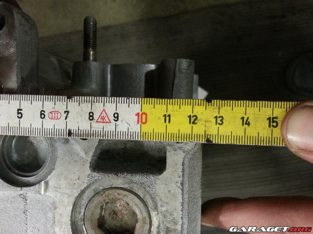

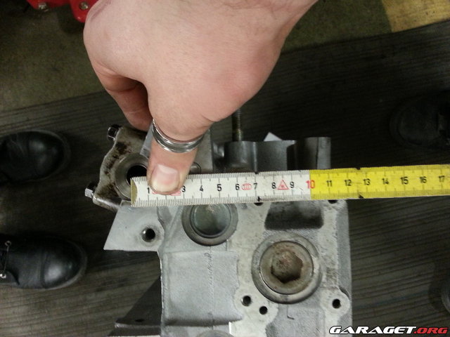

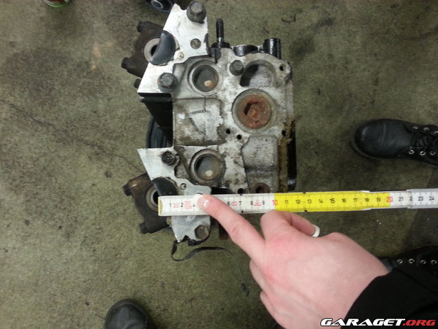

Nu har ja varit i garaget och tagit lite mått på polarns topp och även min.
Tog lite bilder för åh visa hur jag mätte. Gjorde på 2 vis.
Tänkte med hjälp av dig att vi kunde lista ut detta på något vis smile
Polarens är ca 125mm och andra viset ca 114mm
Min är ca 124mm och andra viset 113mm
(Gumman va med åh hjälpte mig åh ta kort)
Nu vet jag inte hur en får upp bilder här. hmm

Det är ju det första sättet som ska vara "rätt" men skulle ju vara så mycket enklare om även andra viset vore pålitligt, jag testade med skjutmått men svåra är ju att "pricka" centrum på kammen då det inte finns nån kant att vila på.
Ska testa lite mer när jag varit i garaget och se vad jag får för resultat.
