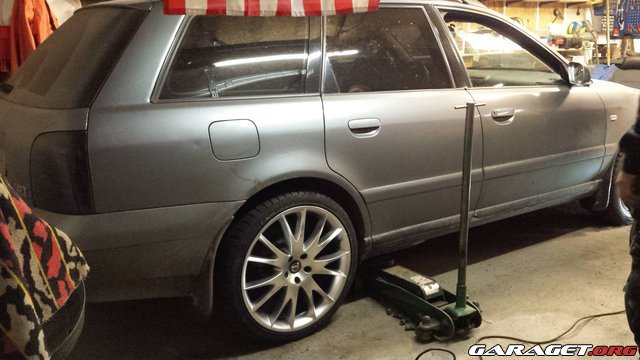

Åkte 19x9,5" runt på min gamla A4 b5 Quattro och dom var det Et45 på men hade 5mm spacer runt om som gjorde dom till Et40.
https://www1.garaget.org/gallery/images/74/73285/73285-a2b2064510c9f6ebc1b9b6e9c395283b.jpg
Samma som för "nixon89" så vart det ruskigt tajt fram och bak tog det precis i ett stag så fick putsa lite på "gjut skägget".
Skulle chansa på att 18x9" skulle bli bra med ET35 eller 38 men om du vill få dom utanför skärmarna så kanske du får  åka 5-10mm plattor.

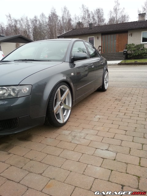

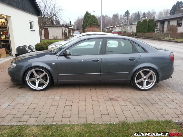

Satte precis på ett par 19x8,5 ET35 på min b6! Blev mycket nöjd smile
https://www1.garaget.org/gallery/images/180/179653/179653-1f80b563460b8451f4323f48979bc87a.jpg
https://www1.garaget.org/gallery/images/180/179653/179653-a0fc2dc4eefafee6aa3f0c583001d387.jpg

Tack så mycket för svar!! big_smile Fina bilar också hörrni! smile
Suttit och kollat på fälgar konstant sen jag skrev tråden och är nästan lite inne på 19x8,5 istället för 18x8,5. Vet ni om hjulhusen är lika rymliga på B5 och B6? Ser ju tjusigt ut här ovanför! Vad tror ni på min?
Verkar ju som att ni är överens om ET iaf smile Då kör jag nog på 35!
