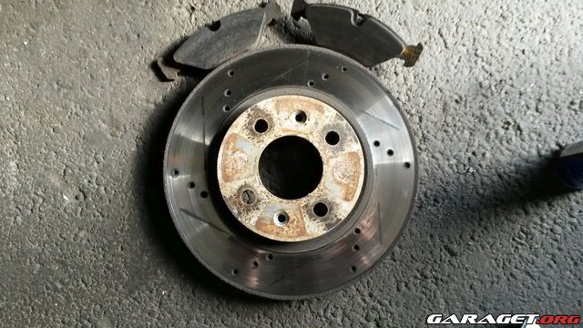

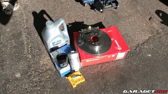

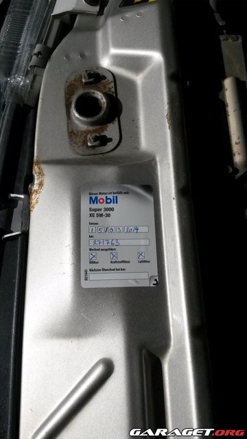

Det har blivit mest för att kunna få igenom bilen besiktningen. Är snart dags för det. Så idag så bytte jag motorolja + oljefilter, tändstift, bränslefilter och bromsskivor + pads.
Allt gick som på räls ända tills jag skulle lossa bränslefiltret. Ena banjobulten satt som om den var fastsvetsad på bränslefiltret. Men med lite övertalning så valde bulten att lossna. Så nästa byte blir det ju lite tidigare så man slipper detta problem igen.
Lite bilder från dagens arbete.

Bilen fick en liten söt lapp.
https://www1.garaget.org/gallery/images/24/23728/23728-530313cb223df54b5f366b20fc3875bf.jpg
En beg bromsskiva + beg pads.

Nya brembo skivor + pads monterat.
De var allt för denna gången.

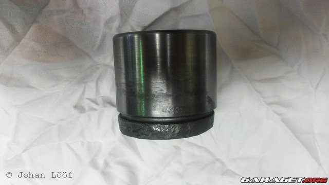

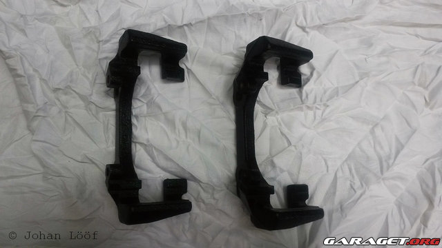

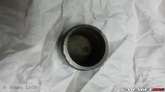

Efter att jag bytte bromsskivorna i fram på bilen, så började bilen att dra åt vänster vid hård inbromsning = kärvande bromsok. Så då köpte jag 2st beg bromsok av en kompis, (talladegarace här på garaget). Som jag tog till jobber för att renovera upp. Blästra, måla och nya packningar mm.
Bytte sen oken och luftade. Blev bättre än innan men har fortfarande lite tendens till att dra åt vänster. Troligtvis luft kvar i systemet. Men skall fixas sen när jag byter ut bromsvätskan.
Inte långt efter att jag bytte bromsoken så var det dags för en besiktning av bilen. Trodde man skulle komma där ifrån med en arbetsorder. Men så blev inte fallet. Kom där ifrån med blankt besiktningspapper. smile
Jag var mer än nöjd då! haha
Lite bilder från bromsoks renoveringen:

Kan ju vara bra att kika att damasker är hela när man byter belägg...

Blev snygga med halvblank Svart. smile

Snyggade till bromskolven lite.
