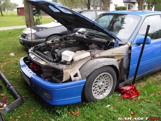

Rivning pågår av bilen, när vi tog av skärmarna hittade vi mer rost i framvagnen så det skall svetsas innan dom andra skärmarna sätts dit.
https://www1.garaget.org/gallery/images/181/180950/180950-8804cfaf210bc38086e0e8f33bf2bd82.jpg
Höger framskärm avplockad.

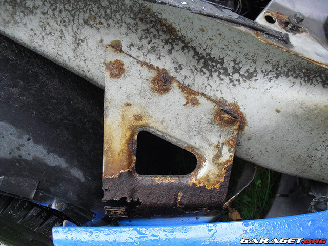

https://www1.garaget.org/gallery/images/181/180950/180950-037227e7cda125c7de5ba9fba5da31b9.jpg
Och under den hittade vi mer rost.

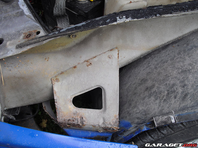

https://www1.garaget.org/gallery/images/181/180950/180950-f1ef9bacd0aa92282b01f8d396cb8de4.jpg
Vänster framskärm avplockad.
https://www1.garaget.org/gallery/images/181/180950/180950-b014c08dfb9ecc5f24414ce4d57aae05.jpg
Där såg det bättre ut men vi tänkte byta ut det fästet ändå. Har en reservdelsbil som fästena ser bättre ut på.
