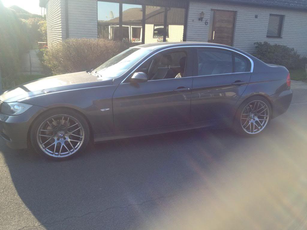

http://i90.photobucket.com/albums/k262/quiksilverr/bild1.jpg
och så blev det med dom på, dom tar i ca 1mm vid rattutslag fram, dock bara i plasten mitt i hjulhuset så ska värma upp och forma in ca 3-5mm så blir det kanon.. och tycker det i övrigt ser riktigt fett ut smile
Snyggt!! Jag sa ju att det skulle passa big_smile
