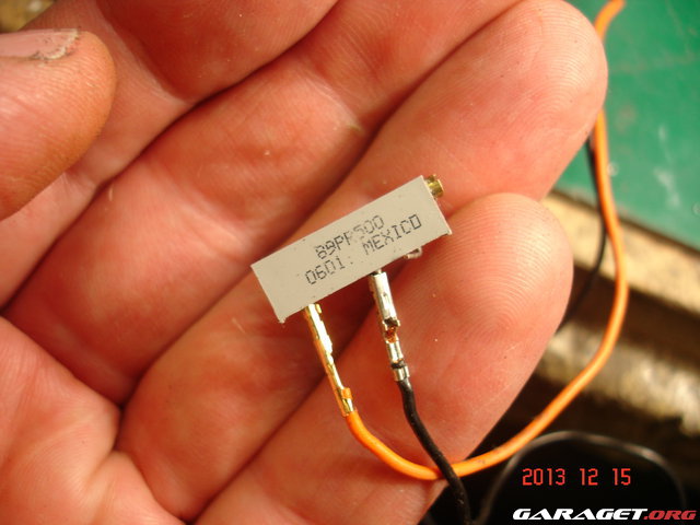

Tankmätaren kollar du enklast med ett variabelt motstånd (potentiometer) på ca 500Ohm. Finns på Elfa i Solna!
Du har tre ben på tankmätaren. Det vänstra är minus, det högra är plus. Du kopplar in potentiometern på det vänstrabenet (-) och på det mittersta.
Du ska sedan lägga på ca 8v på plus respektive minusbenet (detta gör du genom att koppla in ett motstånd på ca 100ohm på MC/bilbatteriet du har att testa med)...och sedan vrider på potentiometern. Då ska bränslenålen långsamt följa med ...Du får vrida mycket på potentiometern för att få nålen att röra sig, vilket är naturligt då man inte vill ha bränslenålen att stå och fladdra när man kör bilen. -Det är alltså en tröghet inbyggd i systemet.
https://www1.garaget.org/gallery/images/192/191993/191993-65cd190910e97763edbcd4a61af94b7b.jpg
1. Tankmätare Volvo 740-87
2. Potentiometer på 500 ohm.
https://www1.garaget.org/gallery/images/192/191993/191993-9873ce238dd2ea60300ca6325e6455eb.jpg

Tack för det jaka54 big_smile låter som nåt jag skulle kunna klara av wink
ska det dock vara så högt motstånd som 500 ohm? har läst att det är ungefär 300 ohm vid full tank och mindre med mindre bränsle, från givaren. smile
6 740 Inlägg
20 maj 2014
ca 290-300 ohm är ful tank. iaf om man mäter på tankarmaturen när flottören är högst upp tongue
