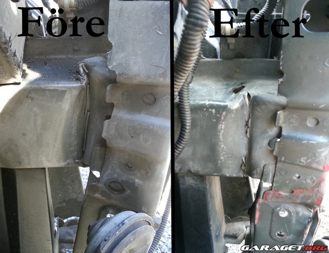

BonnevilleRobban skrev:
Tittar man på bilderna så ser man att bägge rambalkarna är invinklade och vridna.
Kan  nästan garantera att dom har veck i sej.
Före och efter jag har dragit den.
https://www1.garaget.org/gallery/images/206/205575/205575-af7e336e6e6eb23b140ed15df6387543.jpg
http://www1.garaget.org/gallery/images/ … 387543.jpg
Alla veck måste du bli av med för att få tillbaka styrkan i balken.
Försök få tag på en plåtslagare med riktbänk som kan hjälpa dej vid sidan om  att dra rätt den sen om du har svetsmöjligheter så fixa resten hemma
Jag jobbar som bilskadereperatör och har hållit på i 20 år.
Toleranserna på volvo renault som jag håller på med är 4mm
är det så pass höga tolleranser hos er..
låter mer som tillverkar tolleranser fast ni kanske enbart går efter det.
brukar väll vara rätt tight om man kör bänkarnas program
så länge rambalken är rak så är det mindre viktigt men har den vikit sig så är det mindre bra.
som skadan ovan är jhu ett byta av balken som gäller. om man ska utföra det efter boken
fast har sätt sjukt dåliga lagningar även från märkesverkstan så att en bil lämnar en skadeverkstad med enbart rakt dragen rambalk som trådskaparen gjort är jhu inte helt ovanligt.
kussens s80 var så fuskad så inåthelvete efter att den var lagad på volvo.. det var rost och dåligt lagat som fan.
Det är biltillverkarens tolleranser man måste gå på.
Det går att rikta balken men man behöver riktbänk eller dragbom med mothåll fastskruvat i trösklarnatill det.det är många ton som behövs för att dra ut en sån skada.
Tackar!
Ska försöka göra det.
Tack alla andra för råd också smile.
