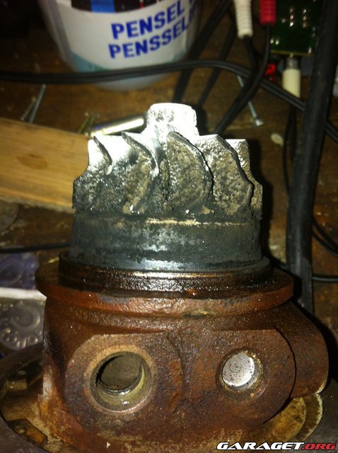

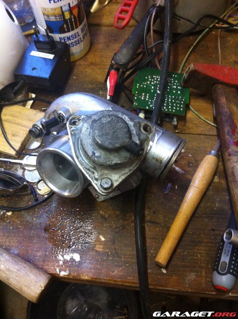

Köpte en turbo som hade fart illa och nu ska den renoveras, delar beställt från the US and A smile

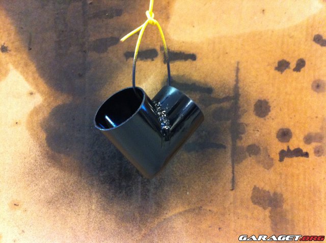

såhär kan man bygga friskluftsintag till 940

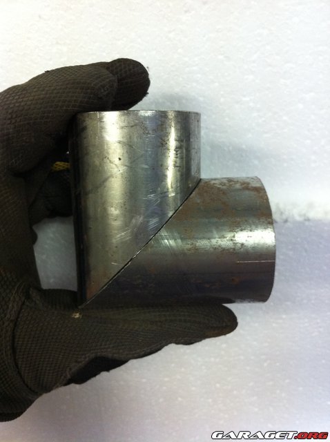

1st 2,5" rör kapas 45 grader och svetsas ihop
https://www1.garaget.org/gallery/images/133/132225/132225-62d33962d7f1ccdb5956341d29ba5bea.jpg
sedan lite färg

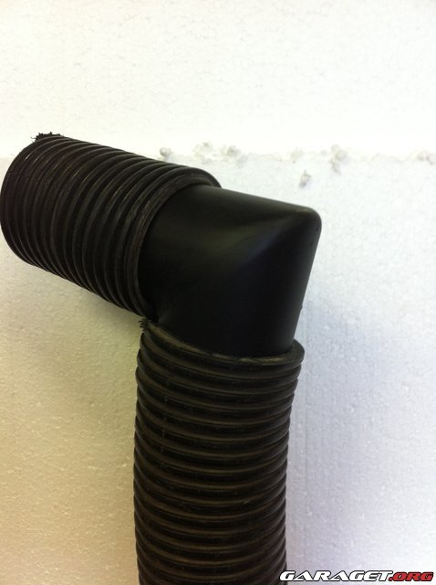

sen gör man en tratt
https://www1.garaget.org/gallery/images/133/132225/132225-e68a5a3cd077c27480e40adc2be9a7f2.jpg
också lite slang

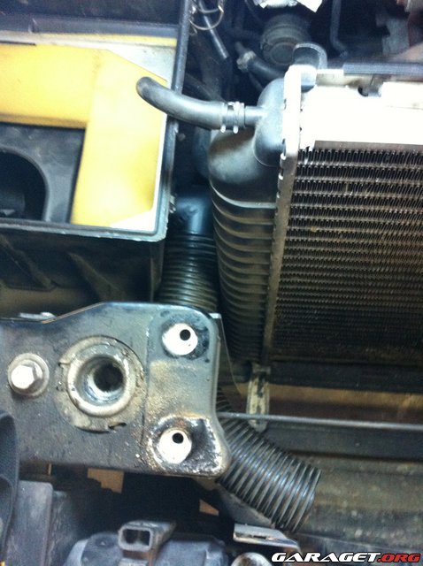

det är inte gott om plats men det passar perfekt

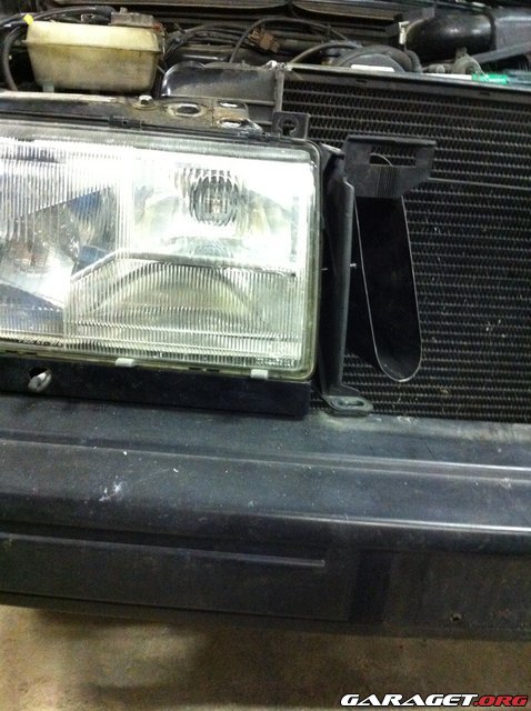

och så är det klart!

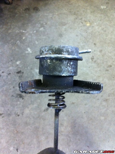

TIPS! Om man vill ha högre laddtryck är en fjäder med lagom spänst ett bra budgetalternativ, trä den över armen på tryckklockan, trä på en fjäder och lägg ett par punkter med svetsen så fungerar det fint!

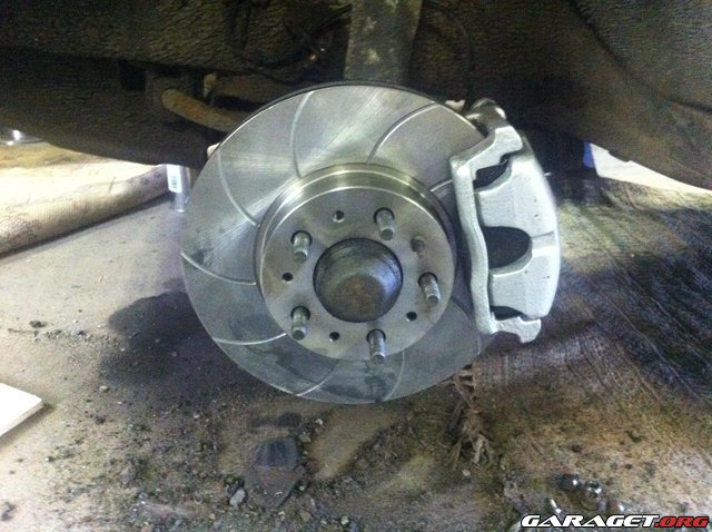

slänger upp ett par bilder på bromsarna också!
https://www1.garaget.org/gallery/images/133/132225/132225-16e774a6a901d47d931a7890b3360d3d.jpg

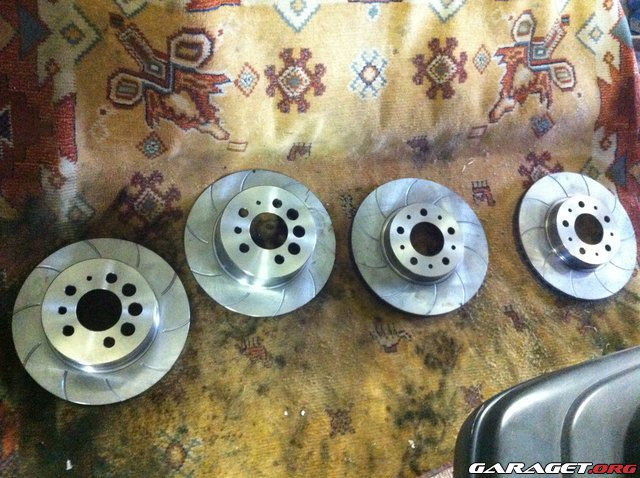

det gjorde skillnad med greenstuff belägg och slitsade skivor
https://www1.garaget.org/gallery/images/133/132225/132225-32e07252a5fd5483e620779b94bf7812.jpg

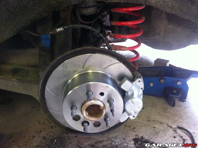

och på bakaxeln
https://www1.garaget.org/gallery/images/133/132225/132225-d30f23691bff67af34abf0659e62bbf4.jpg
