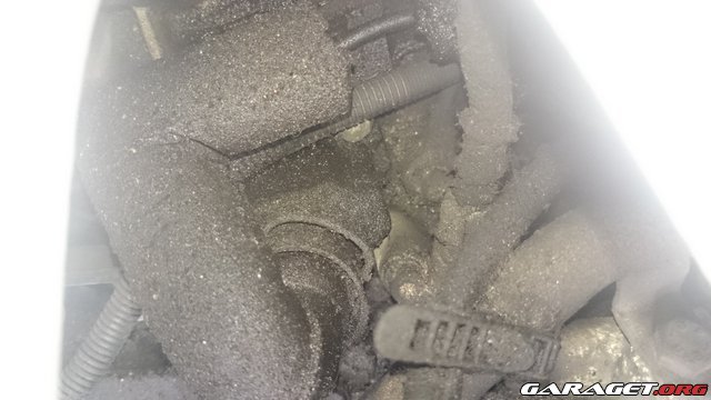

Hej
Fick en anmärkning på besiktningen idag om att " Avgasrening vevhusventilation inte sluten"
Och det är en slang som har gått av jag tog en bild på den.
Jag har letat som fasen efter denna slangen men kan ej hitta den någonstans. Någon här som vet vart man kan få tag på den?
https://www1.garaget.org/gallery/images/61/60112/60112-0689dbda2d94f0ae8bae2f3b2c56c2f2.jpg
mvh
Dennis

Mnja, brukar ju gå snabbt. Har någon svensk butik det tar det ju en dag eller två. Vet jag fått saker från tyskland via VAG, tog väl en vecka tror jag (men, fanns ju inte att tillgå på tyska ebay så)

Jag hittade en på skroten men den gick sönder efter några dagar sad men såna finns på vag, 400 nånting betalade jag, men det var det värt, tog 3 dagar att få den smile
http://www.nordicaudi.com/php/files/652 … vent11.JPG
fanns lite billigare på skruvat.se --> http://www.skruvat.se/Slang-ventilkapsv … 49756.aspx

Tack så jättemycket smile   Den du bytte satt den precis under insuget?

Japp den satt där, lite jobbig att byta bara, men gött att slippa lukten i bilen smile

Okej då beställer jag där istället tack så mycket för hjälpen smile
