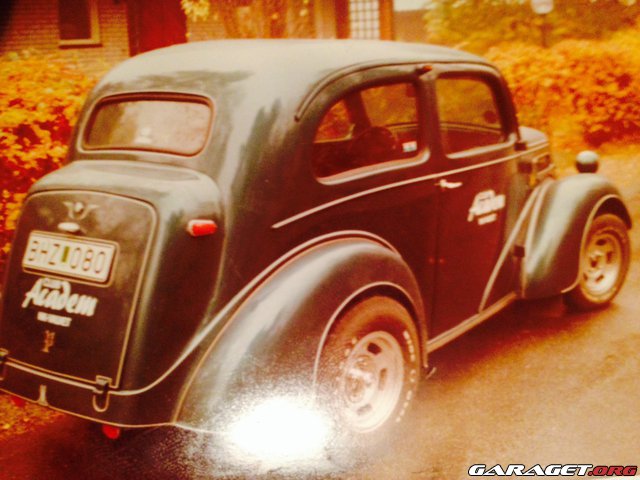

hehe jag får testa mig fram och plugga på, sitter nästan dagligen och letar ny information på forum och andra sidor. Du har varit till mycket bra hjälp med!
Skönhet och skönhet, bjuder på en innan jag hämtade gobiten och en på farsans gamla wink
https://www1.garaget.org/gallery/images/78/77948/77948-bcf310ecfc5d6f9f2b76cfbc1baf9064.jpg
https://www1.garaget.org/gallery/images/78/77948/77948-31bf4a8c3da6389734bc351bffbfe79b.jpg
http://www1.garaget.org/gallery/images/78/77948/77948-bcf310ecfc5d6f9f2b76cfbc1baf9064.jpg
http://www1.garaget.org/gallery/images/78/77948/77948-31bf4a8c3da6389734bc351bffbfe79b.jpg
Den där är ju förjäkla cool! Blir lite avis faktiskt!
Vilken av dem? Haha xD
