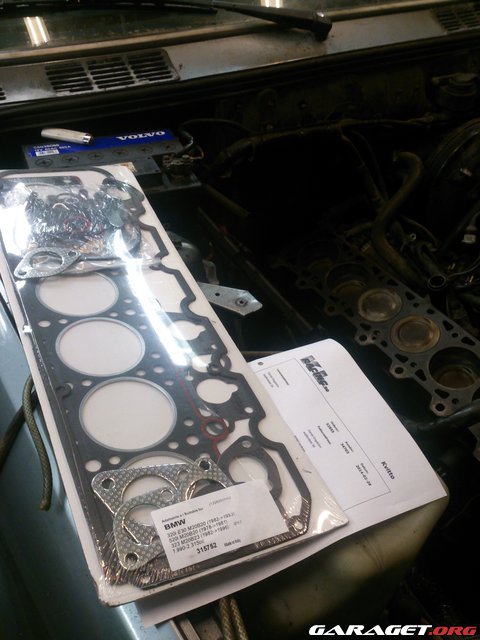

Har lämnat in toppen till en som ska plana den samt slipa in ventilerna, även beställt packningssats från Kl-racing.

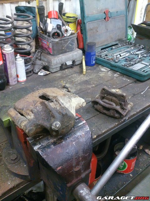

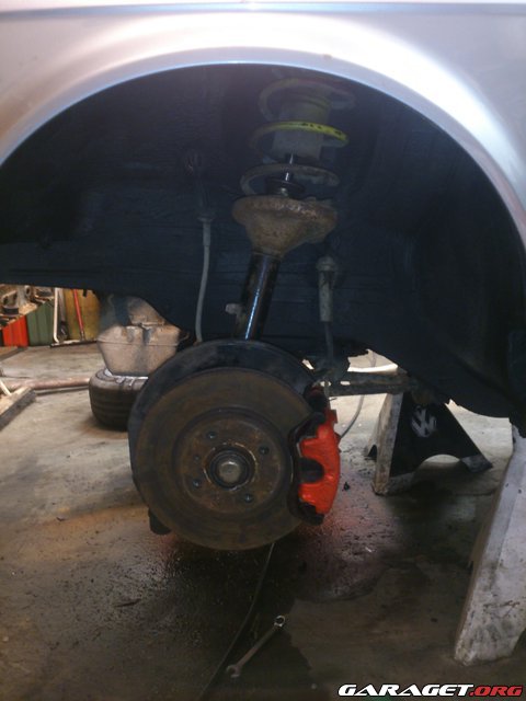

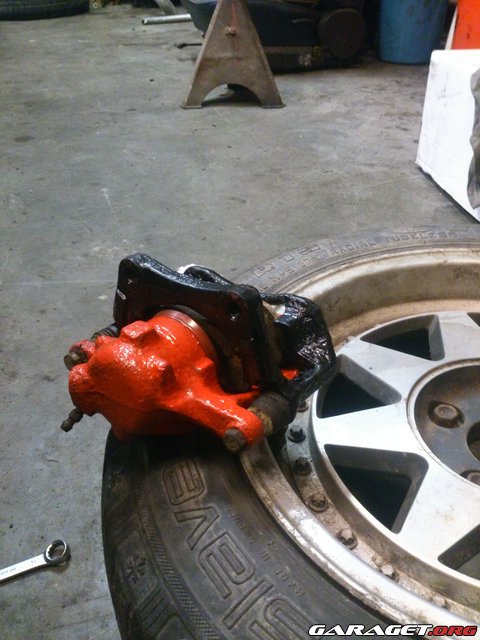

Har såklart inte bara suttit och klickat hem delar, har fått lite gjort i garaget också! smile
Oljetråget är nerplockat då det ska göras oljeretur, inredningen sitter på plats igen och har även gått igenom bromsoken fram genom att byta packningar och målat upp dom!
