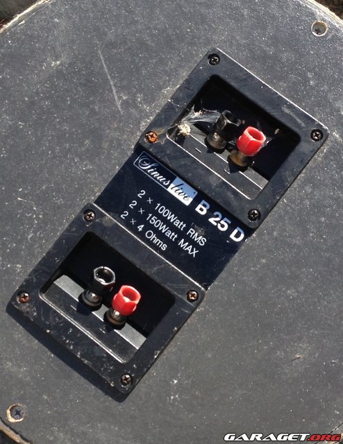

9 november 2014
https://www1.garaget.org/gallery/images/163/162392/162392-d606d1698113d2bde9e317d07a824b6e.jpg
jag har  2 stycken likadana

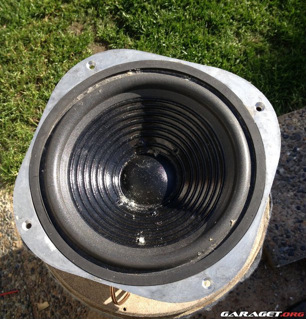

9 november 2014
https://www1.garaget.org/gallery/images/163/162392/162392-beb91f66a877c6cec5d94e53522e9b9a.jpg
vet inte riktigt vad det är för märke men det står där och lite mer information om dem

9 november 2014
Sinus live B25D verkar vara ett basrör enligt bilder på nätet, men jag får inte riktigt klart för mig om det sitter en eller två basar i röret. hmm
Är det en eller två basar i röret?
Har du ett eller två såna där basrör?
Om du har två basrör så är det möjligt att de tillsammans kan spela lite högre än den där 12" basen från Clarion, men det skulle även vara bra med modellnamn på 12" basen så att man eventuellt kan söka information på nätet och ge mer råd. smile

21 761 Inlägg
9 november 2014
Om Clarion SW3011 sitter i en basreflexlåda som är på runt 50 liter avstämd till exempelvis 38 Hz så borde den kunna spela ganska hyfsat tycker jag, men hur ljudkvaliteten blir är svårt att säga eftersom att jag inte har provat den basen själv. Med tanke på att dina bilar är av sedanmodell så kan det dock bli svårt att få in ljudet ordentligt i kupén när lådorna inte är gjorda för att spela genom en eventuell skidlucka eller genom hatthyllan.
Det finns lite olika uppgifter om effekttåligheten till basen, den uppgift som står i en manual (har hittat bild på manual hos elektroda.pl) säger att basen tål 250 W kontinuerligt. Ett slutsteg som ger 250-300 WRMS vid 4 Ohm kan nog funka till både 12" basen och basrören, till de två basrören kan även ett steg på 200-300 WRMS vid 1 Ohm fungera. smile

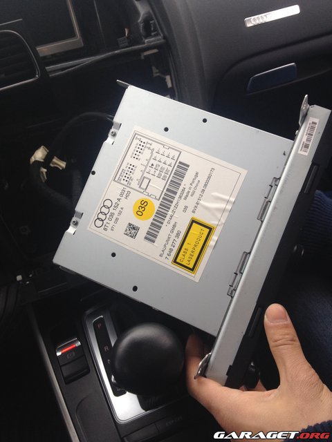

9 november 2014
https://www1.garaget.org/gallery/images/163/162392/162392-df4249b0d9483190cdeff8fa5b8771d4.jpg
Asså jag vet inte om den har lågnivåutgång men jag har lite bilder på den.

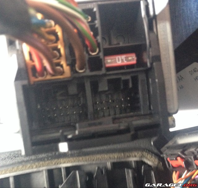

vill göra dpf delete... e det värt det?
15 Inlägg
9 november 2014
https://www1.garaget.org/gallery/images/163/162392/162392-8f9c5019738c757367d62f6d7dcea7b8.jpg
Det e allt jag har bakom stereon.
15 Inlägg
9 november 2014
https://www1.garaget.org/gallery/images/163/162392/162392-a4110cfc543bc46a79e1eb7ca8739c57.jpg
Här är en någonlunda bättre bild smile
15 Inlägg
9 november 2014
Men jag förstår inte vad du menar, kan du förklara lite lättare, har pressis börjat med sånt här tongue, kan du lägga ut en bild eller en något liknande som förklara vad det e jag behöver för att jag ska kunna koppla mitt steg i stereon, annars tack för att du försöker hjälpa mig, är väldig tacksam av all hjälp big_smile

10 november 2014
Jag ser inte vad det står på skissen ovanpå din stereo, troligen visas vad alla anslutningar är till för och då borde du kunna se vart lågnivåutgången är. Det är nog så att du behöver en adapterkabelsats för att kunna utnyttja en sån utgång i så fall.
Om du inte vill försöka få tag på en sån kabelsats så får du istället kolla vilka av alla kablar bakom stereon som går till bakre högtalarna, då kan du skarva på kablar från de bakre högtalarkablarna och antingen köpa en omvandlare eller se till att slutsteget har egen ingång för högtalarsignal. smile
