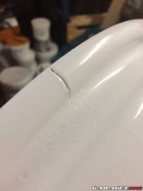

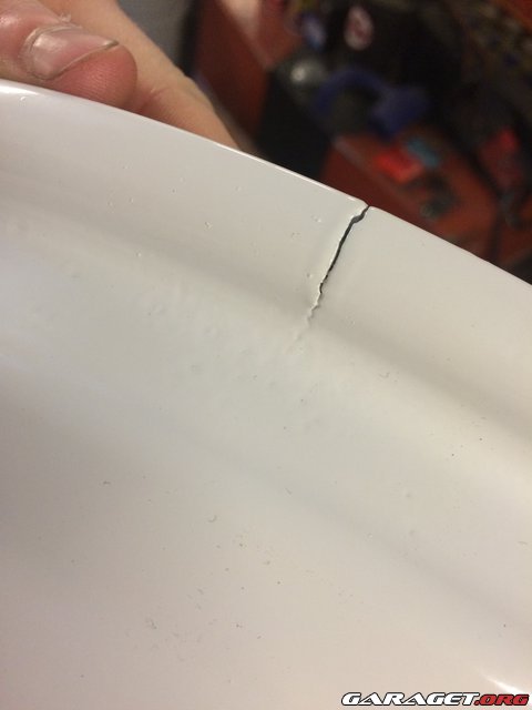

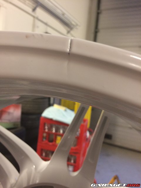

Fick tillbaka fälgarna från pulverlack och upptäckte en spricka i fälgen,
Mest troligen har den varit där sen tidigare och däcket har hållt luften.
Men vad tror ni på garaget om detta?
Risk att fälgen spricker mer?

i vilket fall som helst fixa det så att du tar den säkra sidan! Fn fälgarna sitter ej i bilen.....

Lämna in dom på lagning.
Jag hade aldrig chansat på att åka med en sprucken fälg....
Tänk dig vad som händer i motorvägsfart och däcket tappar luften på under 1 sekund samt att fälgen går sönder i detta ögonblick.
Du har inte en chans och dikeskörningen är nog det minsta du behöver oroa dig för i det läget.
LÄMAN IN FÖR REP eller köp nya.

skaplig brottsanvisning det där.  håller tätt gör det men sprickan kommer garanterat att forsätta spricka. sitter på ett sånt ställe där fälgen är som klenast dessutom.

Får bli svetsning av den då smile
Lite små surt dom är helt nylackade.
Men är på insidan så det syns inte så mycket smile

Jo men vad kostar lite färg jämfört med en skrotad bil. Då blir det helt klart värt att offra lite färg.

Glöm inte borra och förvärma innan du svetsar så går det nog fint.

felds svetts billigt å snabbt:)

Den kommer hamna hos ajdens mekaniska smile
