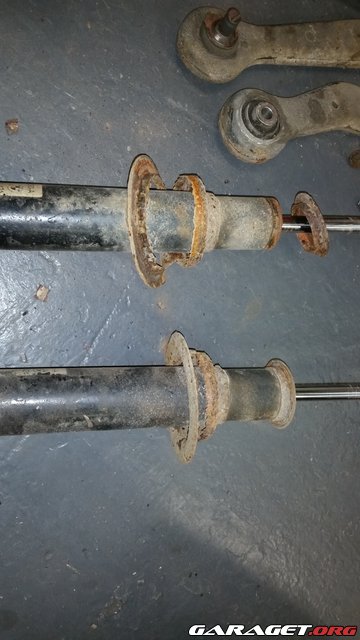

Var glad att dom hittade rosten. På min BMW som jag besiktade för ca 1 månad sen gick igenom med blankt papper.
Jag hörde igår att det klonkade bak och for till mitt garage för att kika.
https://www1.garaget.org/gallery/images/112/111523/111523-dc3d492fa83852a72f5059d4a5f7714e.jpg
En jävla tur att jag noterade detta inne i stan, tänk om man har farit i högre hastigheter och hela skiten hade släppt..
Nya stötar och fjädrar blir det.. :p

17 januari 2015
Nu var det bytt, jag undrar hur långt hade jag kommit.. roll
https://www1.garaget.org/gallery/images/112/111523/111523-ab1cbe6ceaba828828e442f7c6ac3081.jpg
