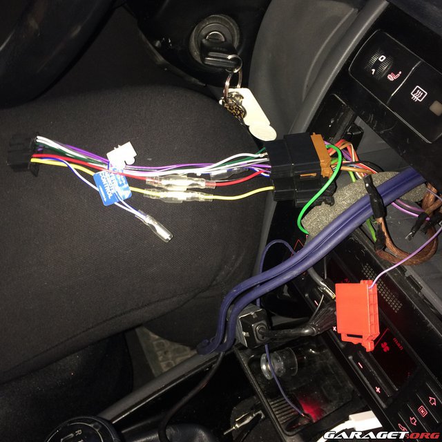

Tjena har en Audi A3  99 o har en sterio från gamla tiden o nu ny men den startar inte provat byta till andra med men ingen ny funkar vad kan va det vara?  iOS sladd extra används till nya men inte gamla , o det hänger en röd kontakt jag inte vet vad det är? Har ändrat på gul röd inget händer .  Jord? Vad kan va knas? Bild finns inne på min sida då jag inte vet hur jag lägger fotot här

Det ser ut som om du har stift som inte sitter i isokontakten utan är påväg "ut"
Men fram med en multimeter och mät?

Har provat flera iOS kontakter men det går inte, ska mäta

ISO den ändrar,  kan denna funka ? http://www.mekonomen.se/bil/tillbehor/b … -pa11413sv Då den röda kontakten också är med?

Den röda i just detta fall fyller (vad jag kan komma på just nu iaf) ingen vettig funktion förutom möjligen ljusstyrningen (inte helt hundra på just den kontaktens pinout såhär utantill). Den du länkar till ser ut att möjligen vara för ett aktivt baksystem
