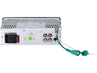

Har köpt en sån här stereo men blev lite fundersam på den tredje utgången. I bak är det ju två "vanliga" lågnivåutgångar men den "tredje" utgången är det bara ett uttag? Hur funkar det uttaget?

Lågnivåutgång till en sub
- - Edit - -
"fördelen" med en sådan är att du kan i många fall låta huvudenheten agera delningsfilter; filtrera bort allt under ex.vis 120hz till de vanliga högtalarna och skicka allt under ex.vis 250hz till baslådan. Det ger då också ibland fördelen att du kan ställa nivån på subben från huvudenheten.

Ok men vad för lågnivåkabel behövs då då den jag har idag till slutsteget och baslådan är ju två kablar. Eller hur används den utgången?

I "värsta fall" får du isf sätta en "Y-kabel" i änden. En "enkel" lågnivåkabel och då en Y-kabel i änden mot slutsteget. Om du då inte har "mono in" på steget givetvis.
Mycket möjligt funktionen sen behöver slås på i huvudenheten.

den sista "single" kabeln kan du köra en Y split på smile
typ en sån här:
http://shop.seastreamsgarage.se/connect … 428bf3b1b7

det är 6 utgångar men
3 vänster och 3 höger
så det sista paret ska du koppla till baslådans slutsteg då den är kopplade till huvudenhetens "basfilter"
Det sista är ju inget "par", utan en utgång.
Alltså;
2st höger + vänster
1s mono

Den ser väl ut såhär bakifrån typ;
http://www.brl.se/bilder/artiklar/zoom/520LA1500BT_2.jpg

Ok får  kolla om jag använder den nån gång har ju bara två slutsteg i dagsläget så än så länge behövs den ju inte. Men tack för svaren smile

Ja så ser den ut bakifrån smile så en "enkel" lågnivåkabel och en y-split i änden. Eller om steget har mono så funkar den utgången. Om jag fattat rätt smile
Yes. Vet inte hur vanligt det är med "mono in" på steg, men har det det så fungerar det att ansluta den "enkla" lågnivån där (eller ja, ska ju göra iaf).

Ok ska kika lite närmare i helgen på det. Tack för hjälpen grabbar smile
