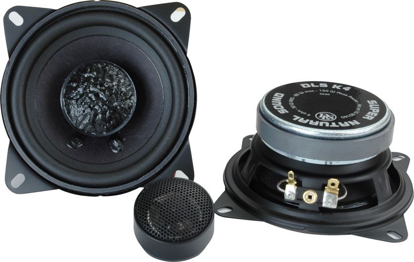

Hej!
Har en saab 9-5 kombi 04.
Bytte ut 3'5orna i instrumentbrädan mot 2 C2-350x, dock så satt original högtalarna med någon liken adapter, så jag va tvungen att skala bort den från sladdarna och sedan fästa i den lilla/stora kontakterna som man ser till höger på högtalaren här på bilden
http://www.brl.se/bilder/artiklar/zoom/610K4_1.jpg
Nu till mitt problem, Efter att jag skalat sladdarna för o fästa i fästerna man fick med så man kan trä på den lille/stora metallbiten. Hur är bästa sättet o fästa kopparkabeln i det fästet ?

Köp ett par kabelskor (hona) och nyp ihop dessa på kablarna, vill du göra det seriöst så kan du skaffa eltång.
Såna här:
http://www.cykelkraft.se/media/catalog/product/cache/1/image/74bba6f65adf875ca0644363d646988a/j/1/j19-205-00.jpg

Det var sånna jag fick med i förpackningen! Men vart ska dom knipas fast ? Försökte få in koppartråden i domdär 2 "rullarna" på sidan, men de va ju brutalt svårt. Ska man knipa igen den på det röda ?

Högtalarkabel ska in i hålet baktill (där det röda är) sen klämmer du åt runt det röda med en tång.. Sen trycker du dit kabelskon på stiften som sitter på högtalaren, när dom sitter på plats så klämmer du över kabelskon så den kläms fast på plats..
