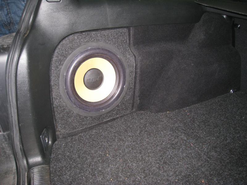

Finns ju ännu bättre passande. Den Billing länkar "sticker ju ut" s.a.s. .
Folk har monterat aktiva "under sätetlådor" (motsvarar ju dock inte någon 10/12"-bas), men, den syns ju inte alls när locket kommer på;
http://i256.photobucket.com/albums/hh187/wilbury1/sub%20install/reassembled-1.jpg
Folk har även monterat "ordentliga lådor" mer "kloss";
http://www.carhifi-point-hattingen.de/media/FancyBraxBox_gallery/main359.jpg
Det kräver ju i sin tur lite mer av asen, i form av att den får vara kapabel att spela i "väldigt" små lådor.
Spanar ju själv på 8/10:or som klarar att monteras i lådan på originalsubplatsen i A3:an och A6:an, så, det går ju att lösa.
