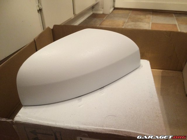

Nu får du så mycket info du kan få på kort tid om hur dippen ser ut med sprayburk.
2 Lager på håll
https://www1.garaget.org/gallery/images/121/120007/120007-7d1730889d830294fa74cfa2fb3c46ed.jpg

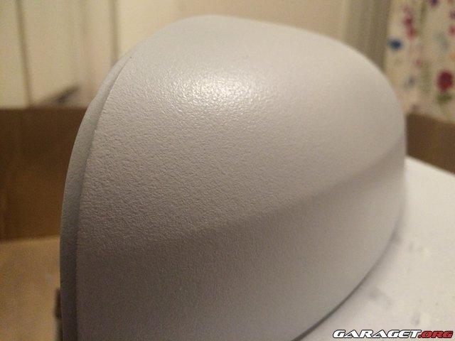

2 Lager nära
https://www1.garaget.org/gallery/images/121/120007/120007-1d0d1d38bcc5ce8e8acb73043a47430c.jpg

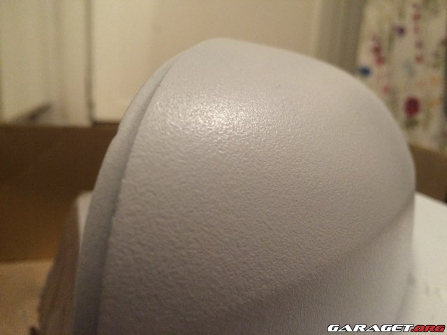

4 Lager på håll
https://www1.garaget.org/gallery/images/121/120007/120007-f07dba91f52f155fb5341b2911c65a2c.jpg

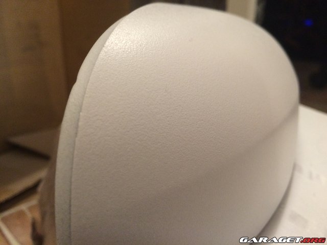

4 Lager nära
https://www1.garaget.org/gallery/images/121/120007/120007-4008b04edae61373f363a49c5396c53d.jpg

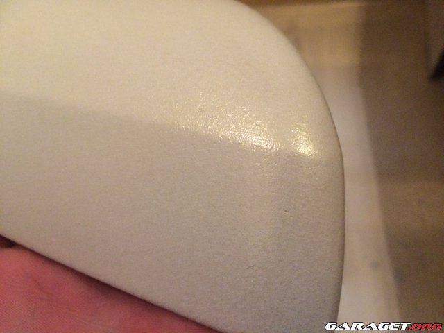

4 Lager nära, annan vinkel
https://www1.garaget.org/gallery/images/121/120007/120007-261ee5434f698162e3f8640d618143c5.jpg

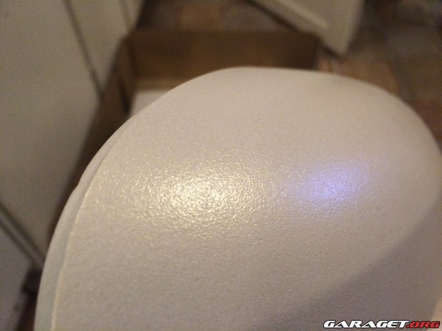

6 lager, 4 base white och 2 pearlizer gold, som förövrigt hela min bil ska dippas i wink
https://www1.garaget.org/gallery/images/121/120007/120007-4e529bd17d26af23eff50d589b1318d0.jpg
6 lager, nära
https://www1.garaget.org/gallery/images/121/120007/120007-98e854c50562153b9812ca7ea8834f70.jpg
6 lager, nära, annan vinkel
https://www1.garaget.org/gallery/images/121/120007/120007-9767f331054faf4642cb19cbb0652fda.jpg
Bonus: Ett youtubeklipp jag gjorde för att visa hur enkelt det är att dra av ifall du ångrar dig/tränar, drog allt i ett svep från det lilla skrapet som syns på en av bilderna. Hade dock börjat innan jag började filma, sorry!

Okej tack så mycket ser ut att bli lite knottrigt lacken. Tack för alla bilder och film!

Inga problem, det blir ju självklart ingen lackad finish, men den är inte jättehemsk heller. Så fort du är ca 1 meter eller längre bort så syns det mycket mindre och på lite håll syns det inte alls.
