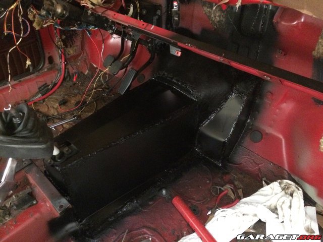

Äntligen är torpedvägg och kardantunnel klar smile

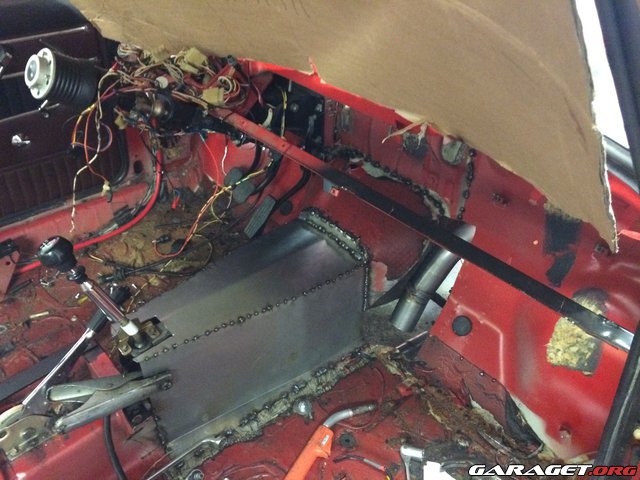

Äntligen är allt färdigsvetsat smile nu återstår bara att montera ihop bilen igen.

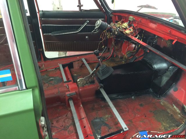

Dagens pissgöra hmm blä

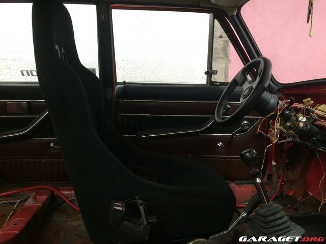

Vuxenbarnstol på plats, nu ska en till i bara

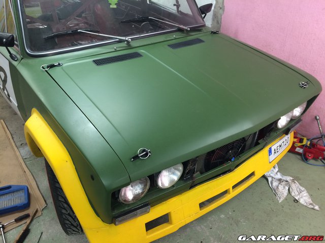

För att summera helgens bilbygge. Båda framstolarna har kommit i. Tanken och soppaledning + tankat. Huven slaktad och huvlåsen monterade. Svetsarna i fronten är slipade och grundade (ska spacklas)
Batteriet är fastsatt och lite smådelar i inredningsväg tillbakamonterade Och jag höll på att glömma att kylfläkten är monterad nu frampå kylaren igen
