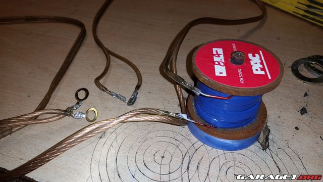

Tja håller på att bygga baslåda med grejer från ett gammalt basrör,basen är en RF 1412 och till den satt det en "spole" och jag undrar vad det är,delningsfilter kanske? MVH/Jonte https://www1.garaget.org/gallery/images/158/157623/157623-abfd9b8bc0b1d164b631ce223a5e1ee1.jpg

En drossel (spole)...passivt lågpassfilter.

Precis som it_mutt säger är det ett passivt filter.
Just denna spole delar vid 4 ohm vid 75Hz 6db per oktav (hur många decibel signalen dämpas per oktav)
